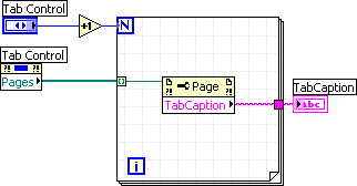

' schrieb:Bin peinlich berührt, ja, Du hast recht. So kam es dazu: Eine Registerkarte stellt sich sich im Blockschaltbild als Enum dar. Erstellt man davon einen Eigenschaftsknoten, gibt es tatsächliche keine Eigenschaft "Strings[]". Deshalb habe ich geglaubt, es gibt diese Eigenschaft bei Enums generell nicht.
Naja, vielleicht ist das VI noch gut, die Tab-Bezeichnungen auszulesen. (Zumindest solange Du nicht nachweist, daß es auch dafür etwas gibt).
Hier meine Lösung. Also so würde ich es machen, wenn ich die Lösung von VDB nicht gesehen hätte.

Zitat:(Zumindest solange Du nicht nachweist, daß es auch dafür etwas gibt).
Aber klar doch :-)

Also noch mal vielen Dank an VDB, ich nutze dieses Feature jetzt sehr oft in meinen Programmen. Hier ein Beispiel in beide Richtungen.
Gruss, Eugen

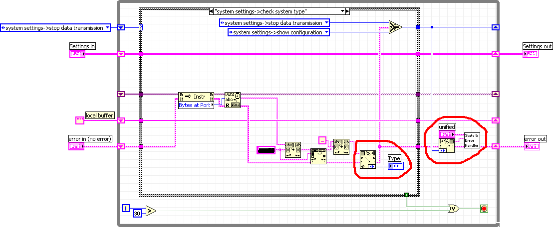

Mal angenommen ich will ein String scannen und Enum-Eintrag daraus machen. Der String muss unbedingt mit dem Eintrag übereinstimmen, damit er richtig erkannt wird. Wie soll ich aber vorgehen, wenn vor dem eigentlichem String und danach Leerzeichen vorkommen?
Kann man vielleciht irgendwie die Formattierung so einstellen, dass diese störende und überflüssige Leerzeichen nicht berücksichtigt werden?

Ups, ich habe es schon selbst gelöst. Im Formatstring folgendes eingeben: " %s", und dann klappt es.
Gruss, Eugen
