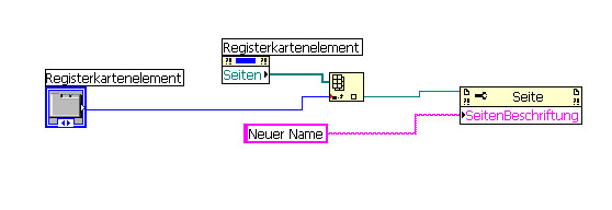

ich versuche während der Initialisation meines Programmes den Seitennamen meiner Tab Control neue Beschriftungen zuzuweisen.
Im grund will ich also die Reiternnamen verändern, aber leider hab ich hier irgendwie Probleme. Als Fehler erhalte ich, dass es nur im Bearbeitungsmodus funktioniere. Wäre nett wenn mir jemand sagen könnte was ich falsch mache.
Danke schon mal im vorraus.
Gruß Tobi

Die Reiternamen können zur Laufzeit nicht verändert werden!
Ein Tab-Control ist sowas wie ein Enum, und da geht das halt nicht!
EDIT: Es geht doch...wusste ich auch nicht...ich glaub, das gabs früher nicht...

Danke schön,
funktioniert.
Gruß Tobi
