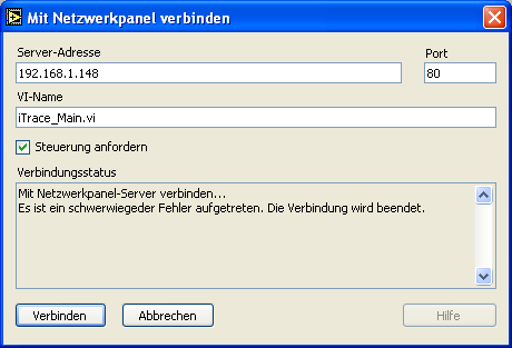

Also habe folgendes gemacht:
Tools->Options->Web Server alles freigegeben (überall Sterne und Default Port und Viewing und Controlling erlaubt u.s.w)
Danach Exe erzeugt und auf anderem PC gestartet
Auf meinem PC eine EXE gestartet und über Ausführen->Mit Netzwerkpanel verbinden versucht die Verbindung aufzubauen.
Kommt folgender fehler:
Wer kann weiterhelfen?
Eugen

Firewalls abgeschaltet bzw. Ports freigegeben? INI-Dateien für beide EXEs i.O? Nur der Server braucht den Webserver
Kannst Du dich aus LV raus mit dem Server verbinden? (Operate | Connect to Remote Panel)
VDB
