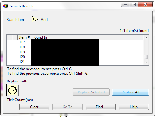

ich habe hier im Betrieb LabView 7.1 und muss eine Software anpassen.
Ich muss ein und das selbe SubVi gegen ein anderes austauschen.
Jetzt will ich nicht 100 mal replace machen sondern das ganze nur einmal.
Geht das irgendwie das ich ein SubVi das ich öfter verwende gegen ein anderes ersetze und zwar auf einen Schlag?

CTRL + F; Zu ersetzendes VI auswählen und auf Finden klicken.
Dort hat man die Möglichkeit alle VI's zu ersetzen.
Keine Ahnung obs diese Möglichkeit schon in 7.1 gibt.
Aber Probieren geht über studieren Big Grin
Hoffe das hilft dir weiter!

Also ich kann sie zwar alle finden aber nicht alle aufeinmal ersetzen.

Also ich habe folgenden Dialog bei den Suchresultaten:
Aber ich weiss nicht, ab welcher Version dieser Dialog existiert.
Hm ansonsten kommt mir nur noch die Quick'n'Dirty Version in den Sinn:
Altes VI entfernen oder an einem anderen Ort ablegen
Beim Such-Dialog, der beim Starten kommt das neue VI angeben

Das habe ich leider nicht da ich noch 7.1 habe.
2010 ist unterwegs

Oder: Neues File mit dem Namen des alten Files dort ablegen, wo bisher das alte File lag.

ne das geht leider nicht da sowohl das alte als auch das neue gebraucht wird.
sind verschiedene musterstände

Wenn das alte und neue gebrauch werden, dann wechsle doch den Namen so: nicht gebraucht neuere Versionsnummer, gebrauch mit "gebrauchten Namen"
