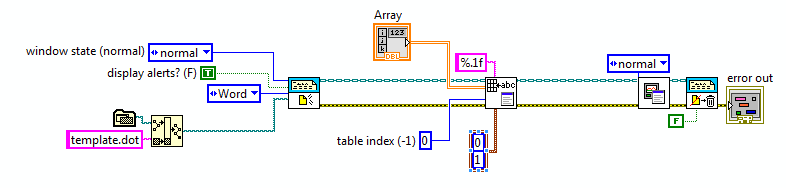

Hallo Leute,
ich verwende seit Längerem das NI_ReportGenerationToolkit um z.B. Tabellen in Word-Dateien auszufüllen. Dazu übergebe ich dem Vi "Neues Protokoll" eine .dot Vorlagedatei.

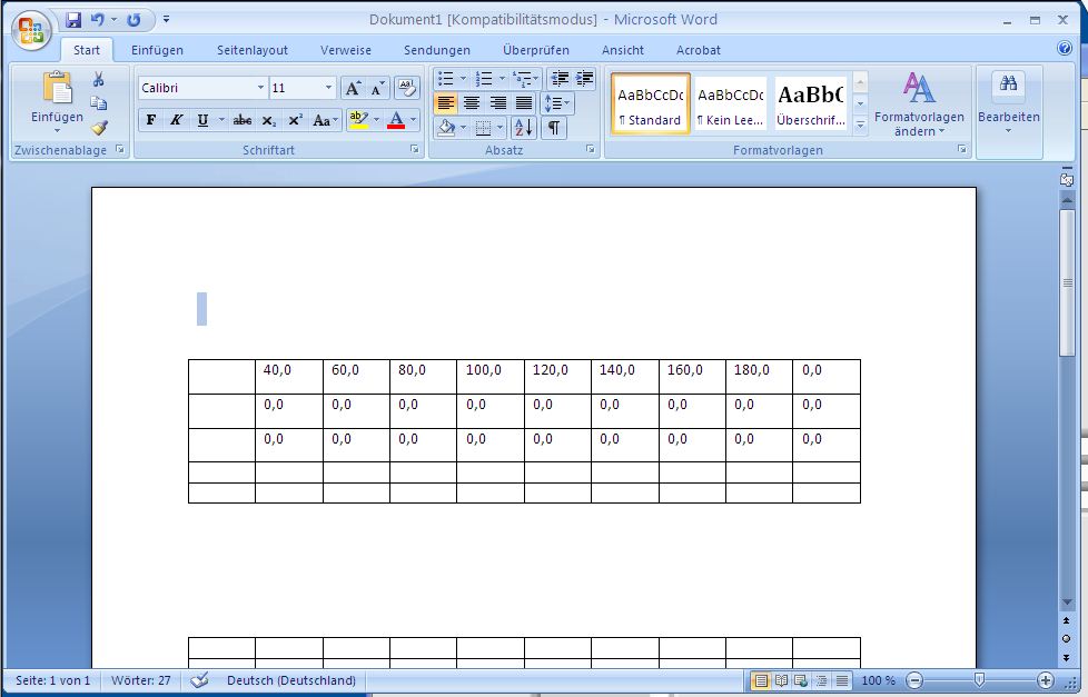

Bis jetzt (LabView 2012) und Office 2007 hat das perfekt funktioniert. Seit dem Update auf Office2013 werden die Tabellen allerdings nicht mehr richtig ausgefüllt. Ich habe das Programm testweise auch mit LabView 2013 (+aktuellem NI REport generation toolkit 2013) ausprobiert, gleiches Ergebnis.
Habt ihr Erfahrungen mit Office2013?
Anbei ein Minimalbeispiel und Screenshots...
Die .doc Datei muss natürlich .dot heißen, ich habe sie nur umbenannt da sie sonst hier nicht angehängt werden kann.
12.0 .vi  frm_SimulateWordreport.vi (Größe: 16,95 KB / Downloads: 358)

Gerade habe ich zum Testen Office 2010 installiert und das NI Example "Generate Report From Template (Word)" ausprobiert.
Selbst das liefert ein falsches Ergebnis.
Jetzt wird es wirklich dubios...
