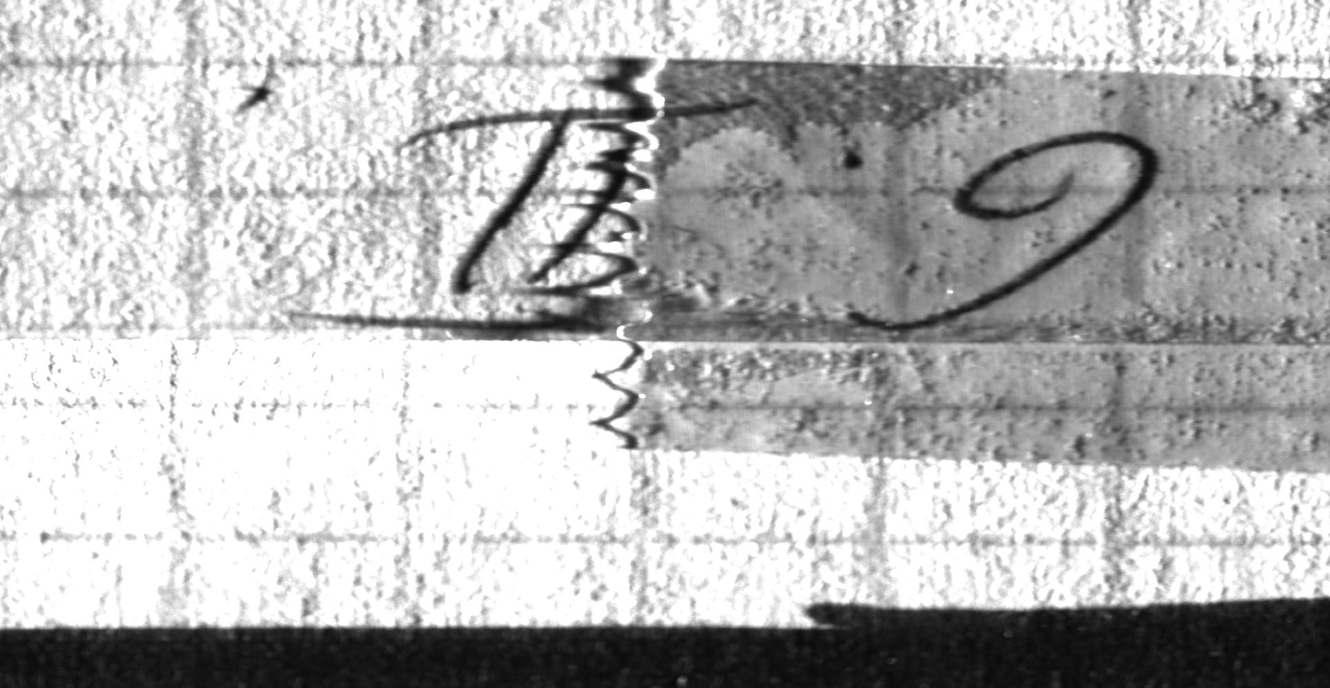

ich habe bis jetzt immer geglaubt die verschiedenen Methoden beim resamplen sind Feinheiten wie schön das Bild eben resampled wird... weit gefehlt.
Ich will einen senkrechten Mittelwert eines Bildes - kein Problem resample mit X mal 1 und .... das funktioniert auch manchmal(!)
Probiert es mit den diversen Resample-Methoden aus: manchmal sind die Mittelwerte etwa 200 (klingt vernünftig) manchmal um 50 (völliger Nonsense). Wenn der dunke Strich oben ist spielen übrigens andere Methoden "verrückt".
Ich bin echt ratlos
Gottfried
