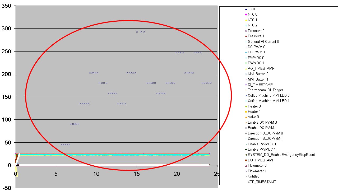

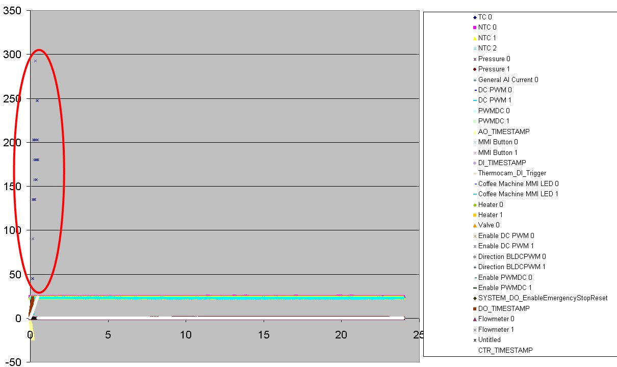

Im Text-File stellt die erste Spalte die relative Zeit seit Messbeginn dar, alle AI-Kanäle nehmen darauf Bezug. Also entspricht die erste Spalte dem AI-Timestamp.
Ganz rechts befinden sich der Counter-Bereich (mit Flowmeter 1) , wobei der Counter (CTR-)Timestamp ganz rechts steht. Das 2. Ereigniss beim Counter fand relativ um 0.140625 statt, steht aber bezogen auf den AI-Timestamp in der Zeile 0.005.
Das letzte CTR-Ereignis (24.187500) ist auf der gleichen Zeile wie die relative Zeit 0.495000.
Somit wird im Graph (XY_Graph_default.jpg) der Flowmeter 1 gestaucht dargestellt, ausser man definiert den CTR-Timestamp als X-Achse (XY_Graph_angepasst.jpg).
Gerne möchte ich diesen "Mehraufwand" bereits beim Export als CSV-Datei eliminieren, da pro Tag doch einige Messungen anfallen werden.
