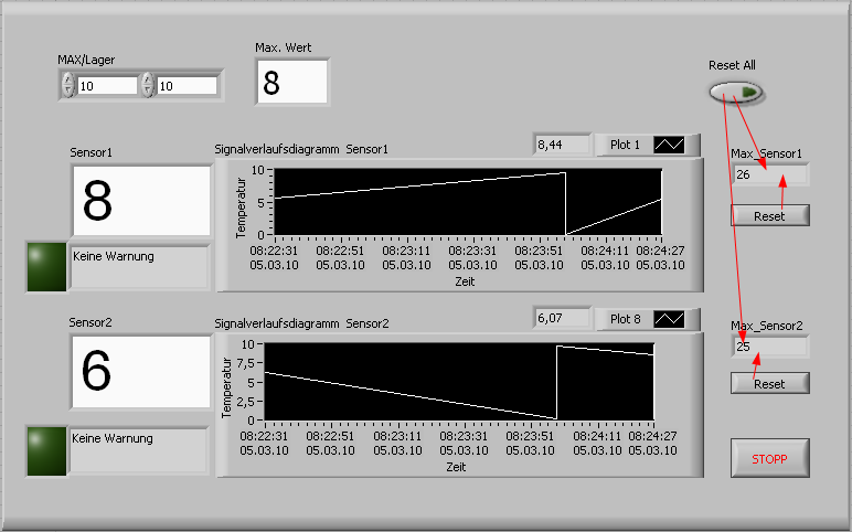

Hallo selma,
aus dem Bild werde ich nicht so recht schlau. Warum verdrahtest du von rechts nach links? Wieso verbindest du 2 Controls miteinander? Genau dort gehört übrigens die OR-Verknüpfung rein... Warum befindet sich ein Reset-Knopf im Case und der andere draußen?
Wieso musst du "Allgemein-Reset" mehrfach drücken? Kannst du das Control nicht mit mehreren OR-Verknüpfungen verbinden???
Das mit den lokalen Variable (bzw. PropertyNodes) wurde oben ja schon erläutert - die kollidieren mit dem Latch-Mode deiner Buttons.
Für alles weitere musst du warten, bis ich wieder an einem Rechner mit LV bin und mir dein Programm auch mal anschauen kann... Oder du erläuterst dein Problem etwas ausführlicher...

Guten morgen,
leider geht die Funktion mit dem Reset nicht.
Vielleicht hat jemand eine Lösung wurde mich freuen.

Kleiner Fehler, große Wirkung:
War im Highlight-Modus schnell zu erkennen.

' schrieb:Kleiner Fehler, große Wirkung:
[attachment=53355:Image01.png]
Ich hab es nicht im Highlight-Modus gesehn Blush, da sieht man wieder : das geschulte Auge Cool

Hat sich erübrig.
Das LabVIEW es nicht zulasst bei einen Taster eine lokale Variable zu erstellen.
Habe die Antwort hier im Forum gefunden die ich brauchte.
„Wenn ein Schalter "Latch" ist kann er nicht mittels boolschem Wert nicht über eine lokale Variable verändert werden.
Die erste lokale Variable, die das boolesche Element mit Latch liest, würde sonst auf den voreingestellten Wert zurückgesetzt.
Es ist ja nunmal nur ein Taster.“
Das ist wahrscheinlich was GerdW meinte.
Gruß Selma
