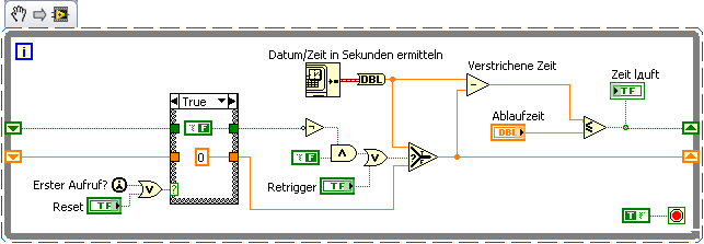

So hab ich es auf die Schnelle gemacht:
snip09

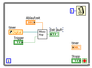

Hier die Lösung! Ich glaube ich hatte einen "Hänger"!
Einfach VI in Main VI einfügen!
Lv86_img

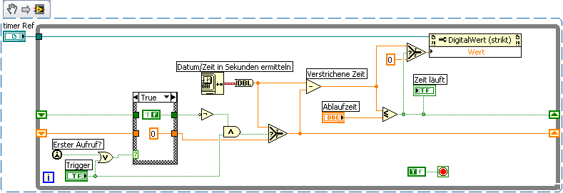

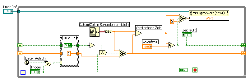

Falls du im Main sehen willst was passiert...
ich habs so gelöst:
snip09
Gruß SeBa

Retriggerbares Monoflop
Ich finde meine Resetfunktionalität toll..... Rolleyes
....wollte ich nur erwähnt haben.
Achja, SeBa, deine Zeitausgabe ist auch toll aber die Snippetfunktion stellt sie mal wieder anders dar, als du es vermutlich implementiert hattest... Smile
06.05.2010, 10:22
SeBa Offline
Beiträge: 2.025
09SP1 & 10 FDS
65xxx
' schrieb:Achja, SeBa, deine Zeitausgabe ist auch toll aber die Snippetfunktion stellt sie mal wieder anders dar, als du es vermutlich implementiert hattest... Smile
Nö... guck:
Was mir dabei jetzt aber auffällt: Das Snippet hat keine Ahnung von der Terminalbelegung... das ist blöd.
