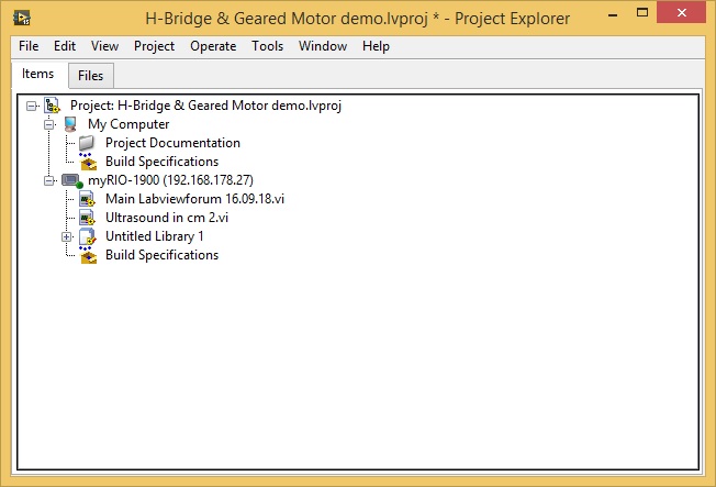

Wie schon auf dem Titel, wollte ich fragen wie ich mit mehreren while Schleifen am besten umgehen kann.
Weil ich glaube, mehrere while Schleifen verursachen mein aktuelles Problem. Diese wäre:
Bei meine Projekt verwende ich eine Ultraschalsensor HC-SR04. Dazu habe ich eine VI (siehe Anhang Ultrasound in cm), womit der Funktion vorhanden ist (+/- 1,5cm).
Nun wenn ich VI Inhalt (Ultrasound in cm) in meine Haupt VI (Main Labviewforum 16.09.18)reinpacke (wo die anderen Programmausschnitte sich befinden), dann sind die Messwerte des US sehr ungenau (+/- 10-12cm).
Diese liegt meiner Meinung nach daran, dass die Zeit, die benötigt wird bis die ausgestrahlte Signal des Ultraschalsensor wieder empfangen wird, Unkontrolliert ist, weil die anderen im Main Programm befindenden while Schleifen durch ihre Signal-Schritte es verlangsamen oder zu falschen Zeitpunkt empfangen wird.
Ich habe auch versucht, einige While Schleifen zusammen zufügen, ohne Erfolg. Gibt es vielleicht eine Funktion im Labview wo man das Priorität der Echtzeit auf den Ultraschalsensor vergeben könnte.
Ich hoffe ich habe mich verständlich ausgedrückt und danke im Voraus auf eure Hilfe.

mir ist nicht ganz bekannt was du mit FPGA Targets meinst? Da unter FPGA mit eine CPU zur vergleichen ist, gehe ich davon aus du meinst mit FPGA Targets die Project Explorer wo unter den geöffneten Projekt die einzelnen VI´s laufen.
Bei mir sind zurzeit nur die Main Programm und die Ultrasound VI. (siehe Anhang)
