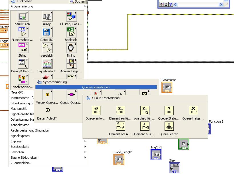

Mein Problem nur: Ich finde dein Symbol (ich nenn es mal: "Queue-Vorne Rein-Hinten Raus") nicht.
Das ist das, was ich an Queue-Befehlen zu Verfüung hab. Könnte natürlich auch ne Case-Struktur laufen lassen und anfangen rauszuschmeißen, wenn die Queue voll is. Oder bin ich einfach nur zu blöd um dein Symbol zu finden?

' schrieb:Mein Problem nur: Ich finde dein Symbol (ich nenn es mal: "Queue-Vorne Rein-Hinten Raus") nicht.
Erst ab 2009 Haare

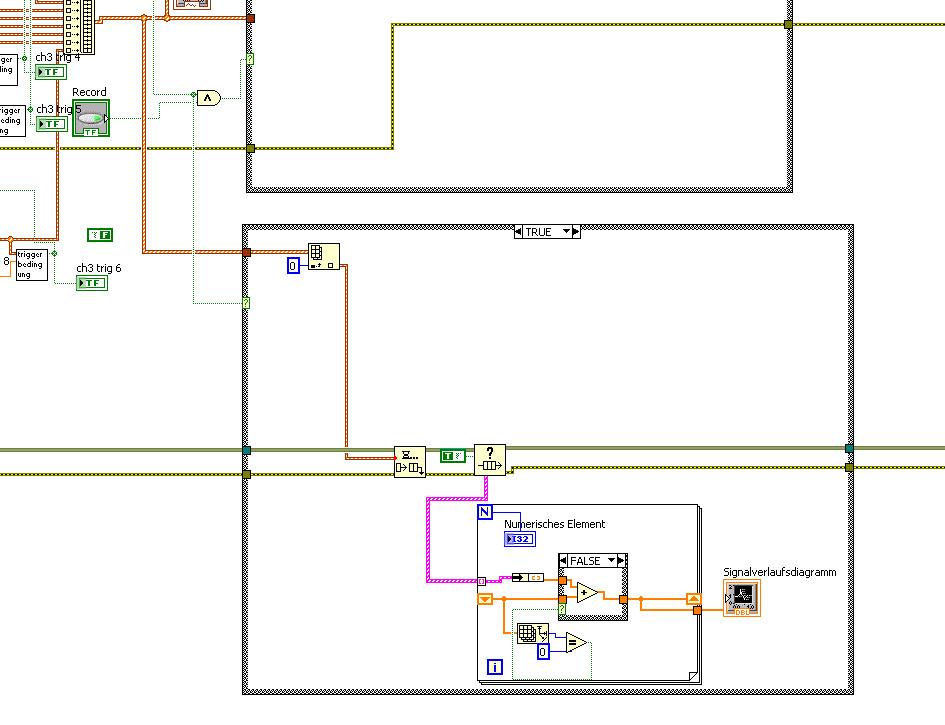

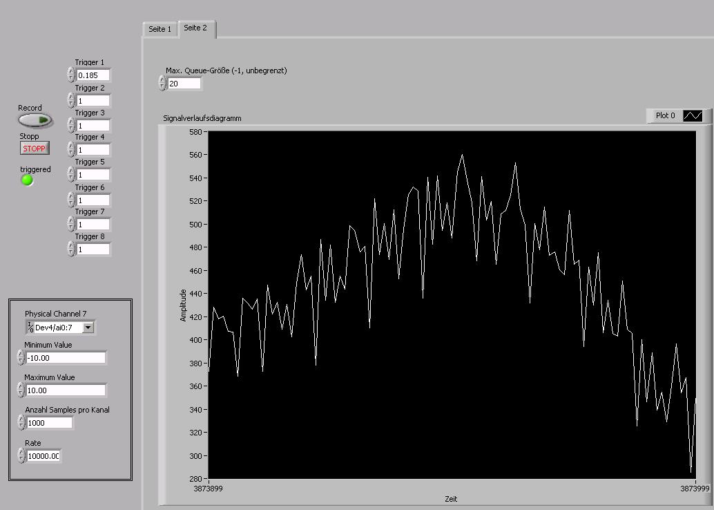

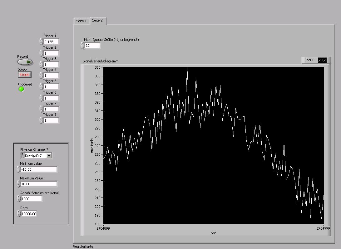

    Also, hab nun folgende Lösung gefunden, die schon etwas funktioniert, aber doch einen gravierenden Fehler hat.
Der Fehler, der auftritt ist, das die von mir gebildete Mittelwertkurve immer weiter anwächst. Hab zwei Screenshots mit etwa 1 Minute Verzögerung gemacht. Das Diagramm hat sich zwar nicht großartig verändert, aber die Skala der y-Achse schon.
Woran liegt das?
