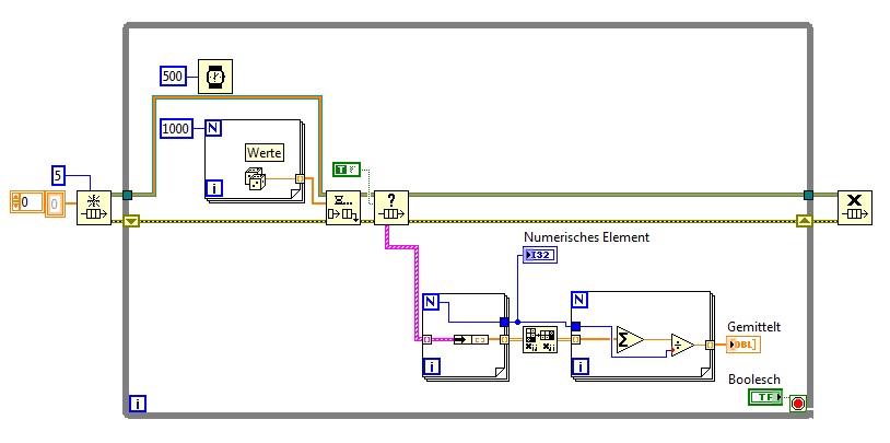

Sers an alle,
ich möchte die Arrays meiner Messwerte mitteln, d.h. ich möchte beispielsweise 5 Arrays mit je 1000 Messwerten aufnehmen und diese dann elementweise addieren und durch 5 teilen, damit ich eine gemittelte Kurve bekomme. Das ganze soll als Ringpuffer fungieren, also das älteste Array immer raus, das neueste rein und dann Mittelwert elementweise für alle 5 Arrays.
Wie geht das?
Danke schonmal für die Hilfe!!!
Grüße,
Thomsen

Danke, das mit den Schieberegistern ist ne Möglichkeit. Aber dann kann ich meine Ringpuffergröße nicht dynamisch einstellen!
Das würde ich allerdings ganz gerne!
Die Lösung von Dimitri funktioniert nur mit einzelnen Werten, nicht mir Arrays, jedenfalls soweit ichs versteh.

das immer die 5 neusten Arrays verarbeitet werden, kannst du mit Queues erreichen.
Bsp gibt es hier: http://www.LabVIEWforum.de/index.php?s=&am...ost&p=87814
Das Arithmetik geht dann in einer For-Schleife...
Gruß Ome

18.05.2010, 16:28 (Dieser Beitrag wurde zuletzt bearbeitet: 18.05.2010 16:32 von Ome.)
Ome Offline
Beiträge: 109
Registriert seit: Nov 2009
12XXX
Ringpuffer - aber wie?
Wer weiß wieso er es so will... hier mal 'nen Lösungsvorschlag.
Gruß Ome

' schrieb:@Ome, ich hätte es auch mit Lossy Queue gemacht Wink
Übrigens, sobald ich das Wort "Ringbuffer" höre, denke ich direkt an Lossy Queue. Das Problem dabei ist, dass die Größe eines solchen Puffers nicht dynamisch einstellbar ist. Aber, ich glaube, ich habe schon eine Lösung dafür im KopfBig Grin
Ja das drängt sich gerade zu aufBig Grin
Die Frage ist was er mit Dynamisch meint... mehr oder weniger ist ja die Anzahl der Elemente im Queue während der Laufzeit des Programms einstellbar nur halt nicht während der Queue verwendet wird.
