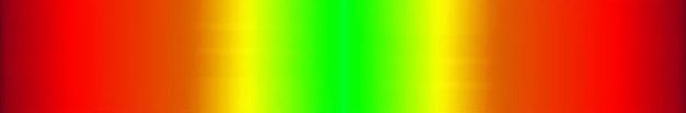

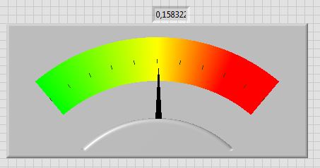

ich hoffe ihr könnt mir weiterhelfen.
Und zwar brauche ich ein nummerisches Anzeige Element (kein Drehspulinstrument), dass die Farben von rot bis grün in unterschiedlichem Farbspektrum anzeigt (so wie im Anhang auf dem Foto gezeigt), je nachdem welcher Wert gemessen wird.
Ich möchte zwei Grenzen eingeben können (minimal-, maximal Maß) und mein Nennmaß.
Befinden sich meine Messwerte im Nennmaß, soll ein Zeiger im grünen Bereich sein...
Würde mich über eure Hilfe sehr freuen.

RE: Rot-/Grün Anzeige
Hi Joa,
das sollte dir Helfen:
LabVIEWForum.de / LabVIEW / LabVIEW Allgemein / Meter Anzeige ändern
Clyde

Da mir der deutsche Begriff im Zusammenhang mit LabVIEW nicht geläufig war (nutze nur die englische Version) habe ich deinen Ausschluss des Drehspulinstruments dezent übergangen.
Warum schließt du das denn aus? Sollte deine Anforderungen doch erfüllen.

15.11.2013, 13:33
Idee: Rampe von Hand als Bild erstellen und hinter einen "Horizontal Slider" legen. Was anderes fällt mir für eine horizontale Rampe leider nicht ein.

15.11.2013, 18:52 (Dieser Beitrag wurde zuletzt bearbeitet: 15.11.2013 19:09 von jg.)
(15.11.2013 18:40 )Joachim S. schrieb:  @jg: dein Vorschlag hört sich gut an, weiß nur nicht wie ich das umsetzen soll? Wie ich das Bild dahinterlegen kann?
Ein Bild (png) ins Blockdiagramm ziehen. Ich habe schnell deine Rampe per Drag und Drop reingelegt.
Dann einen Horizontal Slider Control davor legen. Fülloption abschalten und mit Pinseltool durchsichtig:
(15.11.2013 18:40 )Joachim S. schrieb:  Aber wie kann man die Rampe von rot (Minimum) bis grün (Nennmaß) und wieder rot (Maximum) ändern?
s. hierzu den Link in Beitrag #2!

18.11.2013, 21:04
Joachim S. Offline
Beiträge: 29
Registriert seit: Jul 2012
Danke nochmal.
Ich habe es jetzt so wie von jg vorgeschlagen, gemacht.
