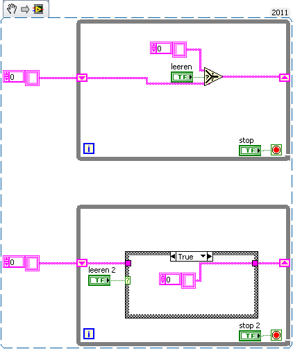

Nun gibt es jedoch einen zweiten Latch-Schalter, der bei aktivierung alles wieder auf Anfang zurück setzen soll. Das Leeren des Anzeigefeldes und der Arrays stellt kein Problem da. Nur hatte ich davor z.b. 6 Elemente im Array und gebe nun ein neues ein - erscheinen die alten 6 + das neue als 7. Element.
Gibt es also irgendeine Möglichkeit, den Rückkopplungsknoten "zu leeren"? Denn da werden ja scheinbar die alten Werte immernoch gespeichert.
Oder gibt es eine andere Möglichkeit an Strukturen, mit der ich das beschriebene umsetzen kann und sie auch zurücksetzen kann?

Wenn du die FeedBackNode "leeren" möchtest, schreibe doch einfach ein leeres Array hinein.

@Soean: Nette Idee, geht aber bei LabVIEW 8.5 noch nicht. Kannst du natürlich nicht wissen.
@Gak: Wie Y-P schon geschrieben hat, Schieberegister...! Oder bau die selber einen "Init"-Case. Alles was nicht automatisch geht muss man selber machen/programmieren. Wink

"Mein" Vorgehen lässt sich ja analog dazu übertragen. Ein State-Machine mit ini- bzw. reset-case ist natürlich schöner, da hast du absolit recht. Das ist halt "quick and dirty" ;-)
@GaK:Siehe Snippet: Im False-Case einfach durchverdrahten.

Den "Init" Anschluss an der Feedback-Node gab es da noch nicht.
Aber durch das Select lässt sich das natürlich "umgehen", da habe ich gestern Abend nicht genau genug hingeschaut. Wink
