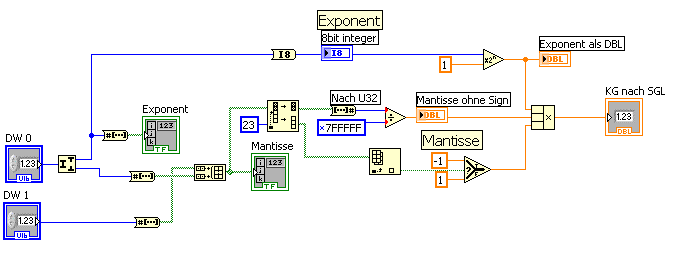

S5 Gleitpunktzahl lesen und umwandeln
Dank Luckis Arbeit geht mein VI noch einfacher zu stricken:
<strike>[attachment=59593:Image01.png]</strike>
EDIT: Korrekter Upload: http://www.labviewforum.de/index.php?s=&am...st&p=110562
P.S.: @Lucki: Die Null muss zumindest bei der Wandlung nach DBL oder SGL nicht gesondert behandelt werden. Die Mantisse ist ja Null,
und 0 * 2^-128 ist immer noch Null.

13.11.2010, 12:00 (Dieser Beitrag wurde zuletzt bearbeitet: 13.11.2010 12:55 von jg.)
' schrieb:Hallo Jens.
Die Ergebnisse deines VIs stimmen leider nicht,
Natürlich stimmt mein VI. Und von welchem sprechen wir jetzt? Vom hochgeladenen VI oder vom Screenshot?
EDIT: <strike>Zumindest das hochgeladene VI stimmt. Der Screenshoot ist Tricky, das gebe ich zu. Scheint doch nicht ganz zu passen!</strike>
EDIT3: Hochgeladenes VI hat nicht gestimmt.:(Gelöscht.
' schrieb:die Bitanzeige der Mantisse und des Exponent stimmen schon nicht.
Auch die Bitanzeige stimmt, sowohl im hochgeladen VI als auch im gemachten Screenshot!
Im hochgeladenen VI ist jetzt das Array für den Exponenten bloß andersrum dargestellt, es fängt halt mit Bit 24 an, nicht mit dem Vorzeichen (Bit 31) wie bei dir.
Und im Screenshot gilt das auch für die Anzeige der Mantisse. Aufpassen, hier ist am Build-Array die Reihenfolge vertauscht!
' schrieb:Ich habe bei der Bitbezeichnung der Mantisse aus der 1 eine 0 gemacht. Danke :-).
Das VI von Lucki funktioniert einwandfrei.
Lucki hat selber zugegeben, dass es für negative Zahlen NICHT korrekt funktioniert.
EDIT: Ups: Mea Culpa, im letzten Screenshot ist die Konstante, durch die geteilt wird, verkehrt:
EDIT 2: Nee, immer noch nicht ganz?!

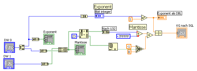

Hallo Jens
Ich habe dein VI KG_NACH_SGL_V2 getestet und es klappt nicht.
DW 0 = 2379 DW 1 = 0 ergibt SGL 300
DW 0 = 2485 DW 1 = 0 ergibt SGL -300
und
DW 0 = 1903 DW 1 = 6554 ergibt SGL 111.1
DW 0 = 1936 DW 1 = -6554 ergibt SGL -111.1
Und so funktioniert es bei der Version von Lucki (V2) und von mir (V1).
Ralf
13.11.2010, 12:44 (Dieser Beitrag wurde zuletzt bearbeitet: 13.11.2010 12:59 von jg.)
Ich nehme alles zurück, was ich gesagt/geschrieben habe.
Ich habe das mit dem Vorzeichen-Bit für die Mantisse komplett falsch aus der Doku interpretiert. Das ist nicht ein Bit, das ein + oder - Vorzeichen anzeigt, sondern bei Bit 24=True wird abgezogen. Somit hat dein VI bei der Berechnung der Mantisse alles richtig gemacht. Trotzdem fehlt dir die Vorzeichenbehandlung beim Exponenten.
So, und jetzt noch ein Screenshot, der (hoffentlich) passt (zumindest bei den Bsps, die du veröffentlicht hast):
EDIT: Und noch eine korrigierte V2:
Lv09_img2
Sonstige .vi  KG_NACH_SGL_V2.vi (Größe: 22,42 KB / Downloads: 283)
EDIT2: @stenzr: Hast du mal ein Bsp für eine Zahl kleiner als 1 zur Hand? Dann ist der Exponent negativ!
Hallo Jens
Sieht gut aus, jetzt können wir beruhigt ins Wochenende gehen.
Schönen Dank für eure Geduld.
Gruß Ralf
DW 0 = -2232 DW 1 = -16714 ergibt SGL 0,00111
Ich hab in meiner Version im Array (Index 0) für den Exponent die 0 gegen ein -128 getauscht und jetzt gehen auch Zahlen kleiner 0
