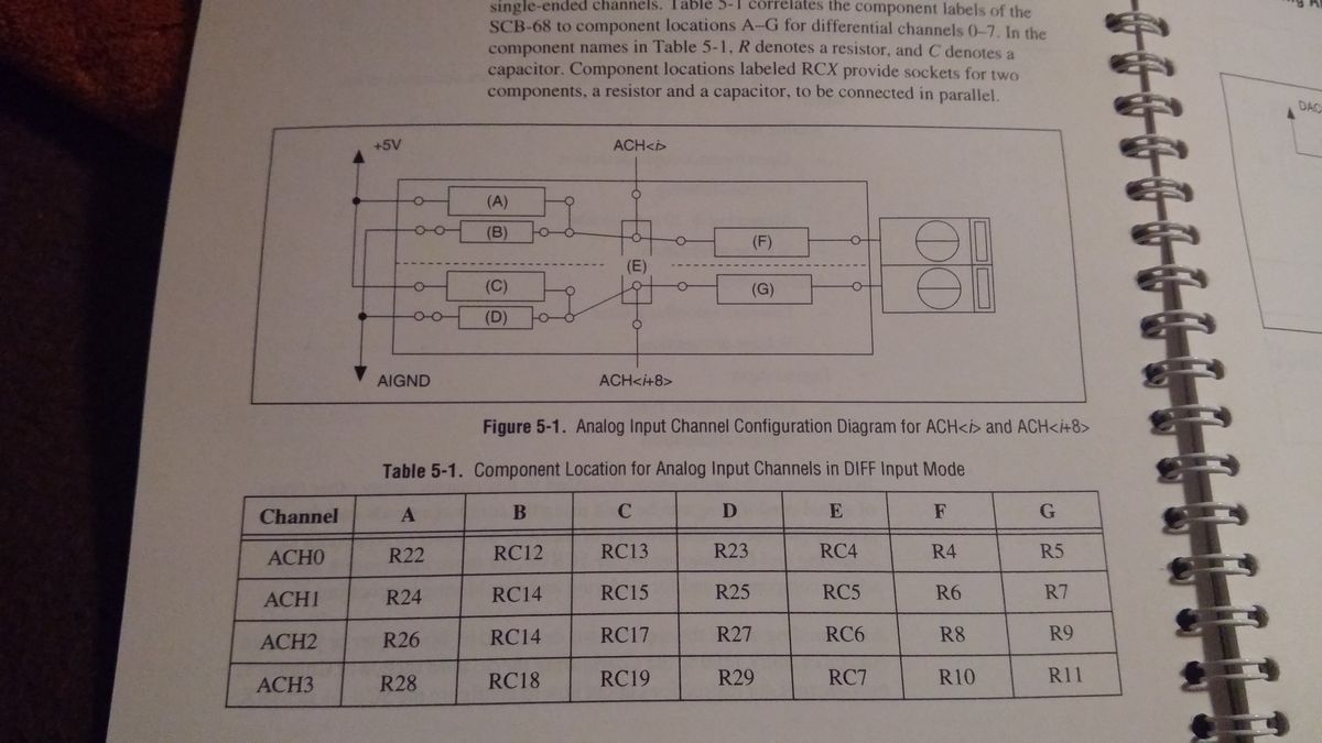

Kurz und Knapp:Kann ich den Spannungsteiler für meine Sensoren gleich auf dem Anschlußblock realisieren?
Also Tastteiler Widerstand bei Position "A" einlöten und eine Brücke bei Position "D".
04.03.2016, 08:41
GerdW Online
Beiträge: 17.533
RE: SCB-68 Temperatur Erfassung
Kurz und knapp: Ja.
