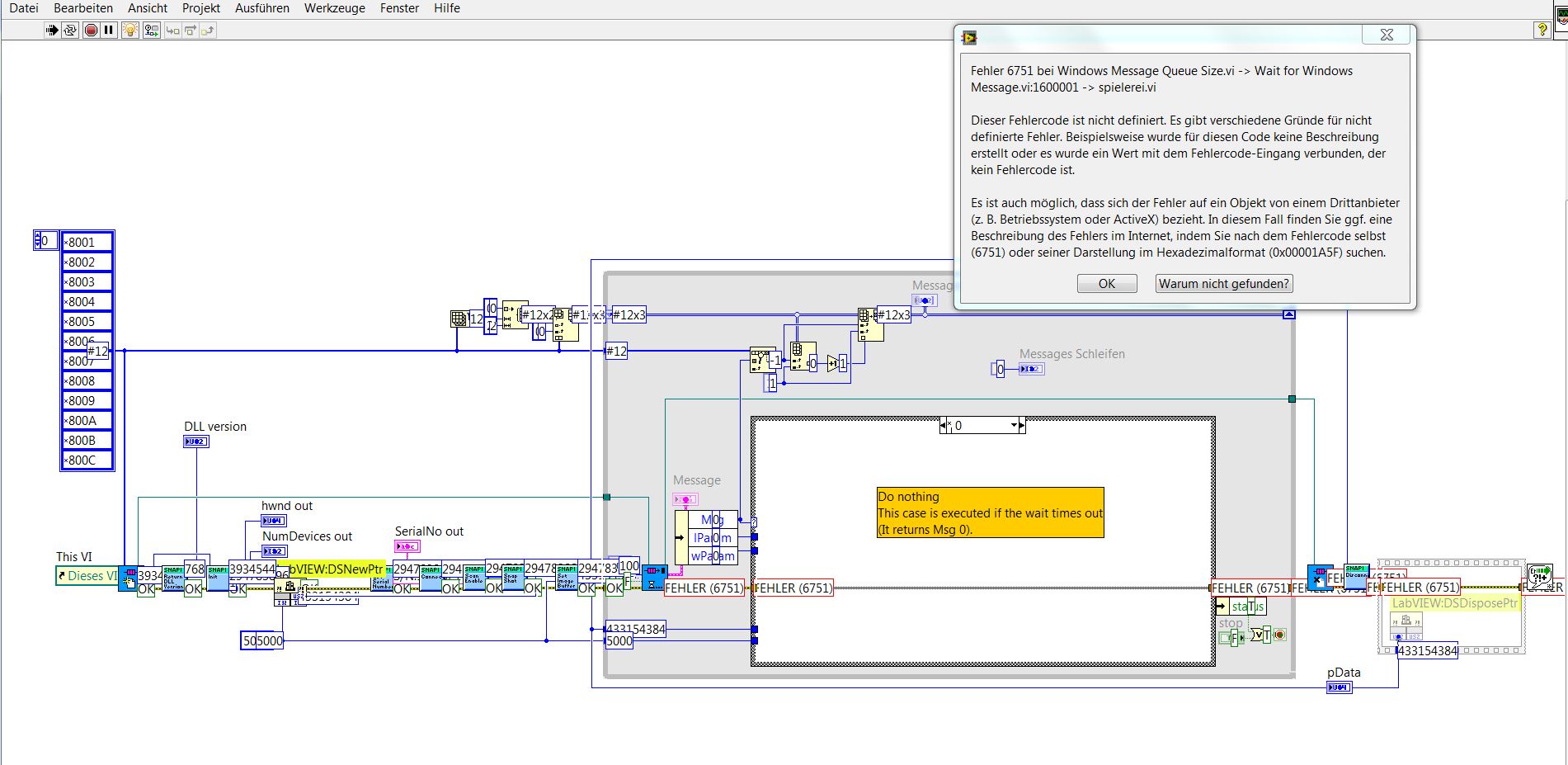

Beim Ausführen der überarbeiteten Fassung der spielerei tritt folgender Fehler in meiner 32 bit LabView 2013 Version auf
Woran könnte dieser Fehler liegen? Ich hab mal als Test die alte Wait Windows Message eingefügt. Allerdings mit dem selben Ergebnis/Fehler.

(20.06.2014 11:08 )Rizek schrieb:  Beim Ausführen der überarbeiteten Fassung der spielerei tritt folgender Fehler in meiner 32 bit LabView 2013 Version auf
Also ganz sicher bin ich nicht, aber da war noch ein kleiner Fehler in Create Windows Message Queue.vi so dass das window handle nicht richtig übergeben wurde. Ich gehe da mal schauen. Habe die Windows Message Queue DLL neu kompiliert und angepasst dass es sowohl mit 32 bit als auch 64 laufen sollte, hatte aber noch keinerlei Zeit um das zu testen. Das möchte ich noch tun um zumindest sicher zu sein, dass die Windows Message Queue sicher läuft. Die SNAPI Interface kann ich nicht testen, aber da ich die Windows Message Queue DLL angepasst habe, will ich erst sicher sein, dass die zumindest noch läuft, ansonsten kommst Du eh keinen Millimeter weiter.
Du kannst die neue Version der Message Library (vom vorigen Post von mir) insoweit anpassen, dass Du in Create Windows Message Queue.vi bei der Call Library Node den zweiten Parameter (hWnd) für das window handle dahingehend konfigurierst, dass dieser Parameter nicht by Value sondern by Reference übergeben wird (Pass: Value => Pass: Pointer to Value). Später folgt noch eine überarbeitete Version von mir.
