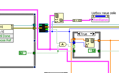

' schrieb:Werde gleich mal testen, was du meinst. Nur mit der lokalen Variable wird das nicht gehen, da die auf ein Vi beschränkt ist, oder? Der OK-Button im SubVi müsste ja die Case-Strukturen im HauptVi eimal ansteuern, um die "2-Button Lösung" im HauptVi abzulösen.
Ja und Nein. Ich sehe inzwischen, dass durch dein dauerndes Pollen meine Idee mit der lokalen Variablen wohl auch keine Lösung ist, da dies an 2 Stellen im Main-VI ausgelesen wird.
Weitere Idee: Du hast dein Auswahl-VI ja auf Modal gesetzt, d.h. es ist auf jeden Fall im Vordergrund. Muss während dieser Zeit eigentlich das Haupt-VI weiterlaufen? Wenn nein, dann verzichte doch auf die Einstellung "Wait until Done"=False, setze es auf True, und du weisst nach Beendigung des Sub-VI ganz genau, welche Instanz (also hinzufügen oder löschen) aufgerufen wurde. Entspricht dann im Endeffekt einem ganz normalem SubVI-Aufruf.
EDIT: Habe doch noch eine Variante, die mit "lokaler Variable" oder auch InvokeNode "Reset To Default" funktioniert:
In den nicht dargestellten Cases wird einfach durchverbunden.
EDIT 2: Und natürlich wird diese True-False Konstante per Schieberegister von einem Schleifen-Durchlauf zum nächsten weitergegeben.
