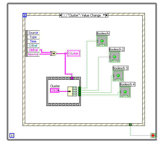

' schrieb:hab da jetzt LEDs dazugetan und da leuchten dann manchmal 2...
Da leuchten nach dem ersten betätigen IMMER zwei...und das ist auch logisch! Hast du schon mal was davon gehört, dass in LV Datenfluss-orientiert programmiert wird?
Bei dir wird aus dem Control gelesen, bevor das Cluster beschrieben wird. Machs mal so:

Wärst du mir sehr bös wenn ich dir jetzt sage, dass ich anscheinend zu doof dafür bin das richtig aus dem screenshot nachzubaun? Leuchten nähmlich noch immer 2 gleichzeitig...
Würd dich gern um das progamm bitten, danke =)
lg
20.12.2007, 07:29
Schalter
Sonstige .vi  radiobutton_selbstgemacht_1.vi (Größe: 15,18 KB / Downloads: 362)
