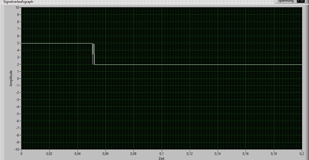

zu aller erst ich bin totaler neuling im bereich labview!
Ich würde gern das prellen einer schalters live messen, bekomm es aber nicht wirklich nicht !
Hab ein express baustein (DAQ Assisent daten erfassen) benutzt um das signal zu erfassen was eigentlich auch klappt aber es einfach viel zu schnell durch den graphen huscht das man das prellen kaum erkennt.
Gibt es die möglichkeit das alles etwas zu verlangsamen, um das prellen auch genauer zu sehen oder eine möglichkeit das das prellen sogar gezählt wird ?
Bin da momentan total überfragt und wäre für jede hilfe dankbar !
ich häng mal ein screenshot an welches das prellen zeigt aber auch nur weil ich dem moment auf stop gedrückt hab, seh momentan keine möglichkeit es anders dar zu stellen!

Zitat:aber es einfach viel zu schnell durch den graphen huscht das man das prellen kaum erkennt.
Ein Graph zeigt genau das an, was er an Daten bekommt. Wenn du mehr Daten sehen willst, musst du die Daten ansammeln.
(Oder du benutzt für den Anfang einen Chart mit genügend großer Historie.)
Zitat:Gibt es die möglichkeit das alles etwas zu verlangsamen … eine möglichkeit das das prellen sogar gezählt wird ?
Ja klar: LabVIEW ist eine Programmiersprache und du kannst alles programmieren, was du magst! Big Grin
Wie schon gesagt: mehr Daten ansammeln und anzeigen…
Zum Zählen: es gibt da jede Menge Funktionen zum Thema Signalauswertung! (Und für die meisten davon sogar BeispielVIs…)
Zitat:ich häng mal ein screenshot an
Wo?
