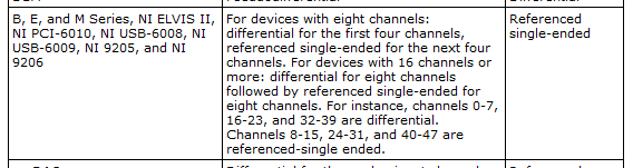

Hallo Allerseits!
Ich möchte Thermoelemente Typ K mit einer USB-6210 auslesen. Dies mache ich z.Zt. mit den DAQmx VI'S (Task erzeugen, Virtuellen Kanal erzeugen, Task starten, Lesen, Task beenden).
Die Karte hat herkömmlich 16 AI's jedoch für alle nur einen GND Anschluss. Irgendwie kommunizieren LabView und die NI Box so, dass immer je nachdem wieviele Eingänge ich nutzen will, er einige auf Single-Ended aber immer bevorzugt auf differenzielles Auslesen stellt.
Ich weiß den Schaltplan dann immer nur weil ich den DAQ-Assistenten einmal mit den gleichen AI's programmiere und dann den Schaltplan angucke. Teilweise soll ich den Minuspol des einen mit dem Pluspol des anderen Thermoelements zusammen in einen Anschluss stecken!
Grundsätzlich hat das immer funktioniert, ist aber schlecht, da sich so ständig manche Thermoelemente gegenseitig beeinflussen. Nun habe ich mit Nüsterklemmen und einigem Thermodraht 16 GND Anschlüsse gebastelt, die alle auf einen laufen und alle miteinander verbunden sind (keine Kaltstellen).
Also möchte ich nun einstellen, alle immer Single-Ended auszulesen.
Geht das mit den DAQmx VI's nicht oder finde ich das einfach nicht? Grundsätzlich lässt sich ja bei dem VI "Virtuellen Kanal erzeugen" die Schaltungsart einstellen, nur bei Thermoelementen anscheinend nicht!

Dir ist schon klar, dass das VI "DAQmx Create Virtual Channel" auch einen Eingang "input terminal configuration" besitzt?!
Da kannst du ausswählen, ob der Kanal differentiell oder single ended sein soll.
Wenn du da aber nichts anschließt, dann gilt die interne Default-Einstellung:
