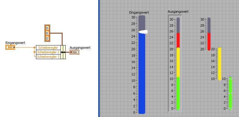

Hallo Leute!
Kann mir jemand helfen mit der Erstellung des Schibers für Darstellung der LimitÜberschreitung. Ich möchte
dass die Füllung des Schibers in FarbenSpektrum gefühlt wird von Grün(OK) Gelb (noch OK) bis Rot(Limit überschritten).
Ist das realisierbar?

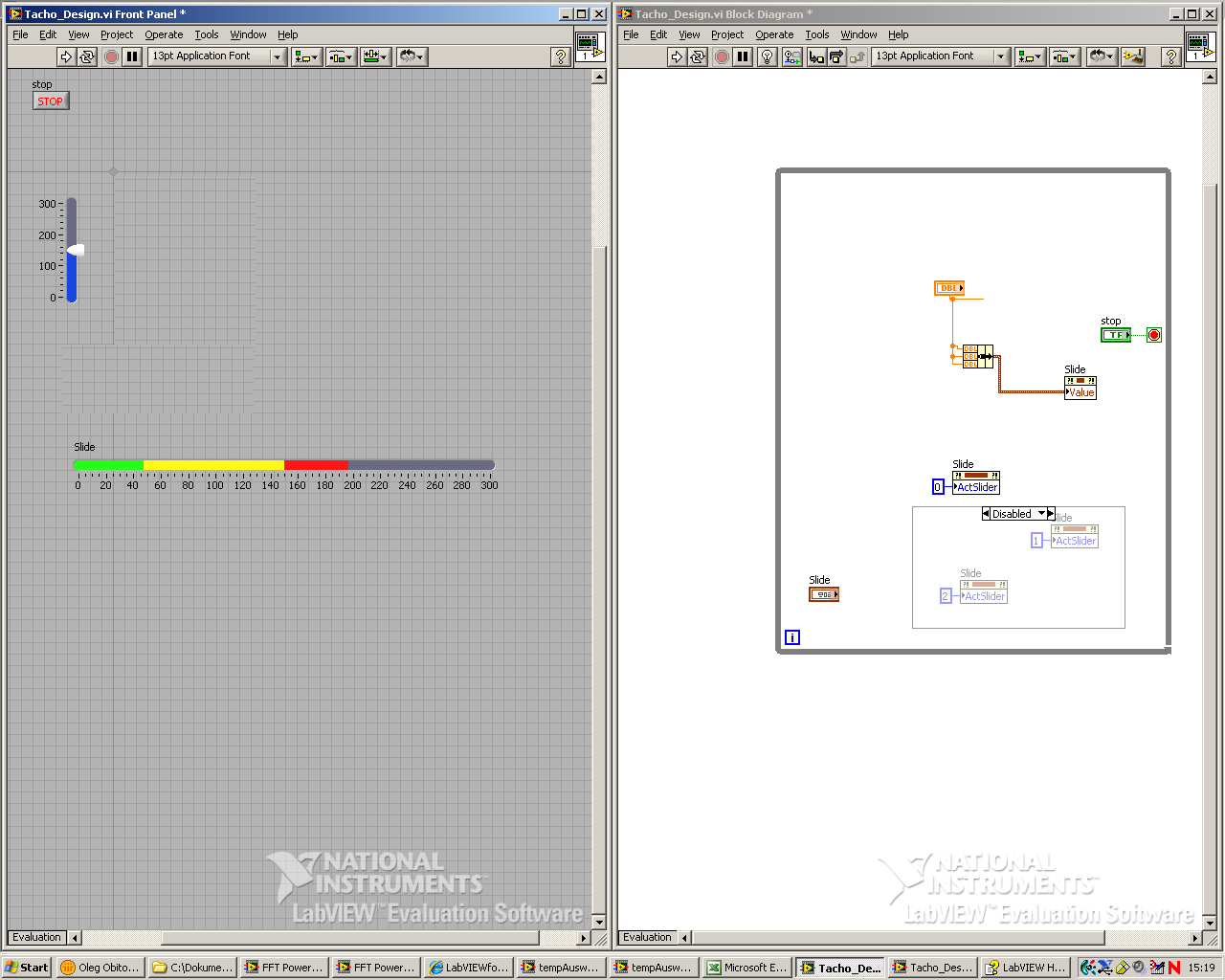

Hier mal als Tacho (falls Du damit auch leben kannst):
Sonstige .vi  Tacho_Design.vi (Größe: 11,23 KB / Downloads: 326)
Lv09_img2
Mal schauen, ob ich es auf die Schnelle auch für einen Slider hinbekomme.

Hallo nochmals,
Ich habe den 3 Slider in eienem AnzeigeElement erfasst. Die verschiedene FüllungsFarben eingegeben.
Ich kann nicht die richtige Eigenschaftsknotten kombinieren, so dass Grün bis 100 anzeigt, gelb ab 100 beginnt bis
200, grün bleibt dabei bis 100 angezeigt, und ab 200 bis 300 rot...

Kleines Kommentar: Slider Cluster ist eine Anzeige Element, im Screenshot, steht es als KontrolElement

Eigentlich brauchst du dafür garkeine Eigenschaftsknoten oder ähnliches.
Leg 3 Schieber übereinander und geb als Bereiche z.B. für
Schieber 1: 0-100
Schieber 2: 100-200
Schieber 3: 200-300
ein, und gebe jedem die gewünschte Füllfarbe. Fasse das zu einem Cluster zusammen
und gib den Eingangswert rein. So ähnlich hast du das ja auch schon gemacht. Wozu brauchst
du jetzt noch die Eigenschaftsknoten?
Für die Bereiche einfach einen Rechtsklick auf jeden Schieber-->Eigenschaften-->Skala-->Skalenbereich
Zur Verdeutlichung siehe Bild.

Danke! So habe ich es mir vorgestellt. Ich bin eigentlich gestern auf eine andere Lösung gekommen. Die farbe der Füllung von einem einzigen Slider
wird allmählig rot, mit Hilfe der RGB Steuerung. Aber Deine Lösung braucht keine Berechnungen und somit effizienter.

Ich würde es dann wohl eher so machen:
Sonstige .vi  Sliderfarbe_aendern_anders.vi (Größe: 10,38 KB / Downloads: 328)
