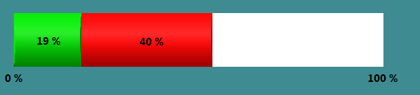

wie kann man in einem Schieber die Anzahl der Werte, die der Bereich hat, anzeigen?
Am besten mittig von jedem Bereich. (siehe angefügtes Bild)
Gruß HCO
01.03.2017, 10:37 (Dieser Beitrag wurde zuletzt bearbeitet: 01.03.2017 10:37 von GerdW.)
RE: Schieber mit Wertanzeige
Hallo HCO,
Zitat:wie kann man in einem Schieber die Anzahl der Werte, die der Bereich hat, anzeigen?
1. Du könntest die Zahlenanzeige des Schiebers sichtbar (und transparent) machen und über ihre PropertyNodes an die richtige Stelle schieben…
2. Du könntest zwei separate Zahlen- oder Stringanzeigen erstellen und per ProeprtyNode an die richtige Stelle schieben…
3. Du könntest eine Stringanzeige erstellen und über den Schieber legen. Die Zahlen dann per Leerzeichen an die richtige Stelle schieben…
4. Du könntest den Schieber durch einen PictureIndicator ersetzen und alles selbst zeichnen…

habe es mit 2. gelöst.
Danke für die Hilfe Smile
