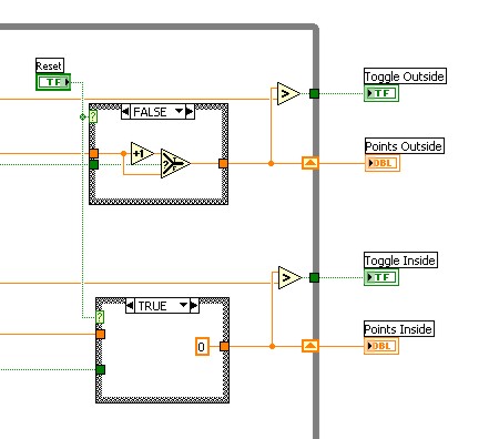

ich habe in einer while - Schleife ein Schiebregister , dass ich irgenwann mal in der Schleife zurücksetzen will.
Habe es mal mit einer case Anweisung probiert ... funktionierte nicht!
Welche Möglichkeiten gibt es noch?

was funktioniert denn nicht? Wenn du ne "0" reinschiebst, dann ist das halt einfach nur ein neuer Wert...die alten (vorhergehenden) bleiben auf jeden Fall erhalten. Wenn du das SR komplett "leer" machen willst, geht das vermutlich nur, wenn du als SR ein Array definiert hast und dieses mit einer leeren Array-Konstante beschreibst...

Deine Möglichkeit geht doch (vgl. Anhang):

Es lohnt sich immer, wenn möglich das ganze VI zu posten, und auch etwas näher zu beschreiben, was beim Drücken der Rücksetz-Taste passiert. Möglich wäre ein falsches Schaltverhalten dieser Taste. Richtig ist "Latch beim Loslassen". (Bei falscher Einstellung würde zwar auch rückgesetzt, aber je nach Dauer des Tastendrückens z.B. 1000mal hintereinander statt nur 1mal)

So funktionierts... jetzt
