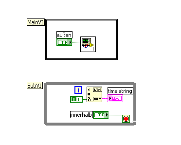

In einem meiner SubVIs ist eine Schleife zur Meßdatenerfassung und diese werden in bestimmten Abständen gespeichert. Um wenn nun die Taste innerhalb der Schleife betätigt, wird diese beendet und der Hintergrundprozeß geschlossen. Aber wie kann man eine Schleife von außen beenden, denn der Status der Taste außerhalb wird ja nicht mehr abgefragt. Ich verwendet LV 8.2.1.

Queues, Notifiers, (Occurences)!?

' schrieb:Queues, Notifiers, (Occurences)!?
Hallo Jens,
ich habe mir mal die Beispiele für Queues, Notifiers, (Occurences) etc. angeschaut, aber
komme da mit meinen LV Erfahrungen noch nicht weiter.
Ich habe das an einem einfachem Beispiel getestet, aber gescheitert. Das SubVI gibt
einfach nur das Datum raus und kann jederzeit über "innerhalb" (T/F) beendet werden.
Der Eingang vom SubVI zeigt auf "innerhalb"... vielleicht kann mir das jemand an diesem
einfachen Beispiel erklären, wie man das machen kann...
Stefan

ich hab' Dir schnell was zusammengeklickt. Schau's Dir mal an, ob es Dir weiterhilft.

habe Dir auch mal was zusammengeklickt.

Danke Danke, ich habe mir beide Beispiele angeschaut, aber auf jeden Fall
noch nicht verstanden. Muß also erstmal einiges an Hilfe lesen und verstehen
lernen...
