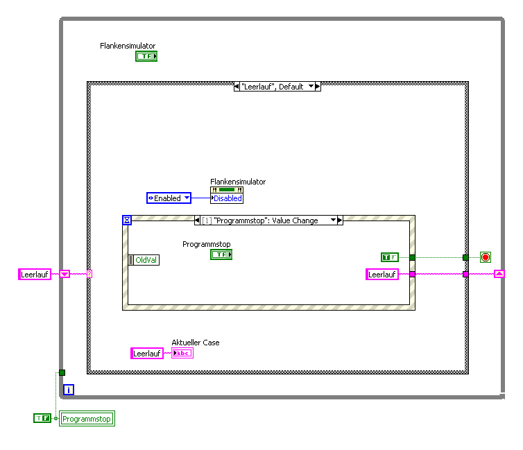

Hi
ich habe folgendes problem ich will bei einer fallenden flanken eines Schalters eine case Struktur ablaufen lassen. wenn neg flanke kommt dann soll die false schleife nur ein einziges mal durchlaufen auch wenn der neg Wert immer noch anliegt. wenn jedoch eine pos Flanke kommt soll die schleife in true springen und diese dauernd durchlaufen.
Da ich mehr in C++ Ahnung habe dachte ich an eine gezählte Schleife aber das gibt es leider in LV nicht oder liege ich da falsch.
mfg
LV 8.5
Sonstige .vi  test.vi (Größe: 9,15 KB / Downloads: 303)

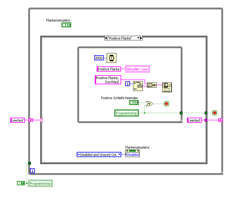

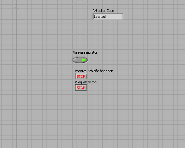

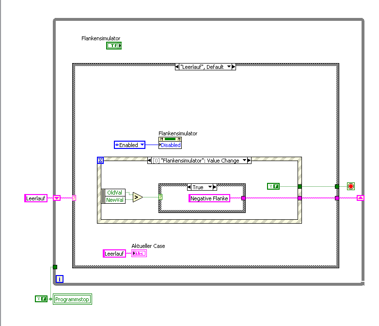

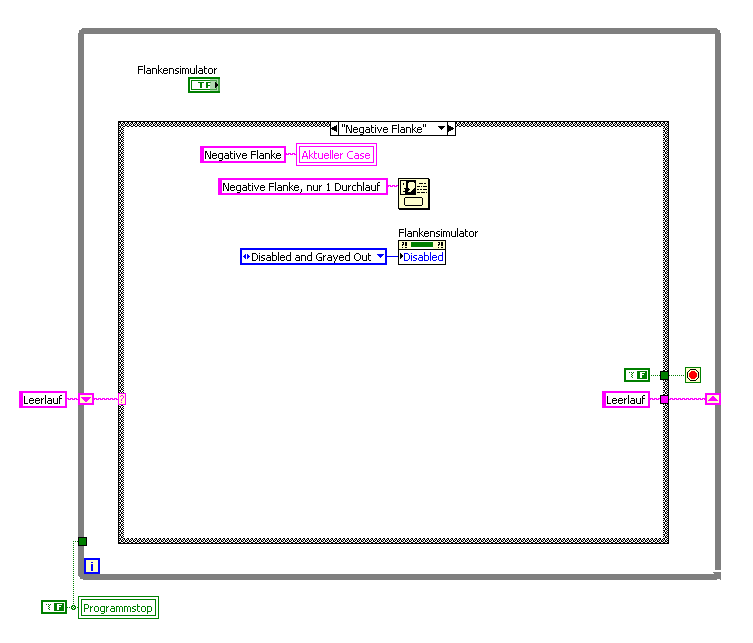

30.12.2009, 18:40 (Dieser Beitrag wurde zuletzt bearbeitet: 30.12.2009 18:40 von Y-P.)
Schleife nur einmal durchlaufen
Hier habe ich ein Bsp. für LabVIEW 8.6 gemacht. Ich kann nicht weiter runterspeichern, da eine Eventstruktur vorhanden ist und ich deswegen mit LabVIEW 2009 nur auf 8.6 speichern kann. Vielleicht kann's Dir jemand anders runterspeichern.
Sonstige .vi  test_neu.vi (Größe: 10,93 KB / Downloads: 336)
Lv86_img
Hier sind aber die Screenshots:
