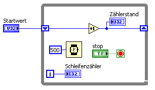

ich will die Schleifen Iteration (i) in meiner While-Schleife auf einen bestimmten Wert setzen. Weiß jemand wie bzw. ob das überhaupt geht...? Freue mich über

Überleg mal, was du da überhaupt versuchst zu bewerkstelligen! Du willst dich quasi selber überholen...das kann nicht gehen...nach 1 kommt 2...
Was du aber vermutlich vorhast: Dir selber einen Zähler generieren. Und das geht ganz einfach:
Erzeuge am Schleifenrand ein Schieberegister und initialisiere das mit einem beliebigen Wert. In der Schleife machst du dann ein beliebiges Inkrement mit der "+"-Funktion und schiebst das Ergebnis wieder am rechten Schleifenrand ins Register. Beim nächsten Durchlauf kannst du diesen Wert am linken Rand aus dem Register holen.

Quasi so....
Sonstige .vi  Zaehler.vi (Größe: 8,78 KB / Downloads: 366)
(LV 8.0)
