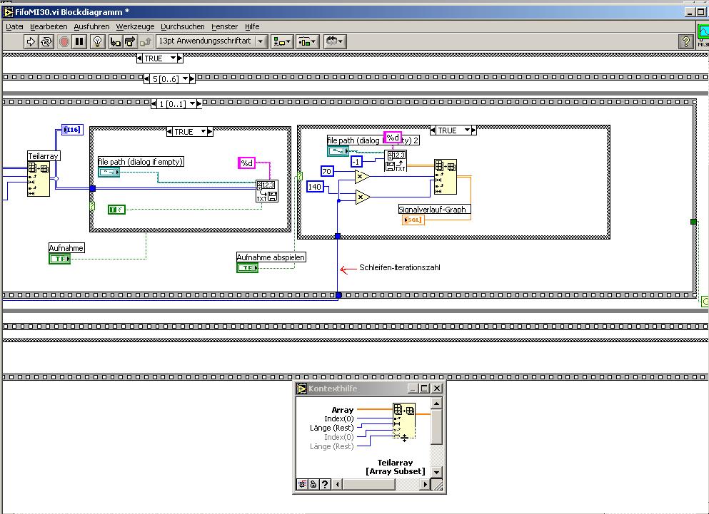

Einen schönen gute Morgen,
ich habe ein Array das ich bei einen Graphen darrstellen möchte. Die Werte lese ich aus einer Datei. Um beim auslesen der Werte nicht alles auf einmal zu bekommen teile ich das array und möchte pro Schleifeniteration ein "Signalbruchstück".
Nun das eigentliche Problem. Hat die Scheife eine bestimmte Anzahl erreicht wo in der Datei keine Werte mehr stehen ist der Graph leer (logisch) aber ich möchte die Schleifen-Iterationszahl reseten können um das Signal immer wieder betrachten zu können.
Hier ein Bild!

Schau mal hier, vielleicht hilft es dir weiter.
http://www.LabVIEWforum.de/index.php...ost&p=24668
Ich würde einen Schieberegister vorschlagen. Oder verstehe ich was falsch.

ja das hilft mir weiter.
