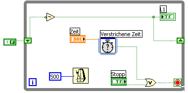

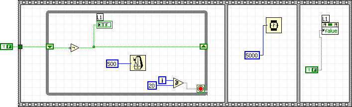

Hallo Leute
Komme zwar mitlerweile gut vorran, habe aber immer wieder so Kleinigkeiten bei denen ich nicht weiter weiss...
Habe hier eine Blinklichtschaltung, die ich nach einer gewissen Zeit beenden will.. Da der Schleifenabbruch nur mit True/False geht weiss ich nicht wie ich die Schleife beenden kann( ausser mit diesem Stoptaster).
Denke ihr habt da bestimmt ne LösungSmile
Mfg
Franky

17.10.2006, 09:32
Schleifenabbruch
Hallo Franky,
reicht dir meine Lösung oder wolltest du etwas anderes?
17.10.2006, 10:08
Schleifenabbruch
Wenn es Dir wirklich um die Zeit geht, dann nimm doch das Express-VI "Verstrichene Zeit"
