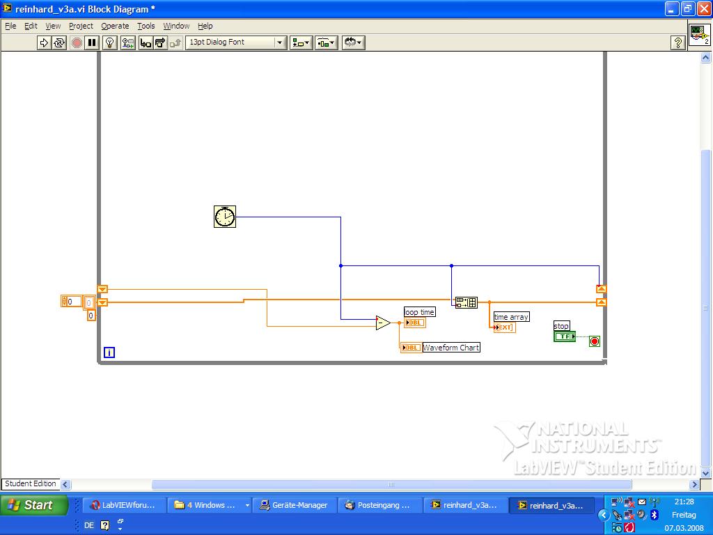

Ich hab hier meine Frage mal ziemlich reduziert:
Sonstige .vi  reinhard_v3a.vi (Größe: 42,1 KB / Downloads: 278)
(LV 8.0)

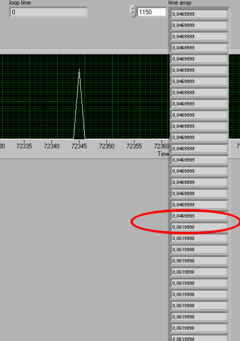

Wenn man die richtige Stelle sucht, findet man sowas:
Kann es sein, dass "Elipsed Time" nur eine Auflösung von 15 ms hat?
Falls dies der Fall ist, funktioniert es quasi eh richtig, kann nur nicht dargestellt werden.
Aber das Eigentliche Problem mit der Schleifendurchlaufszeit bleibt bestehenSmile
Reinhard

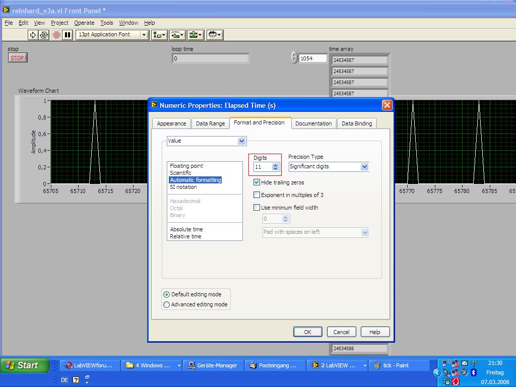

nimm statt dem express vi
das tick count im ms
aus derselben kategorie und dann lass dir mehr stellen anzeigen, dann siehst du dass du viele schleifendurchläufe hast
(bei mir waren es 50 pro ms)
ich habs in screens dir angezeigt

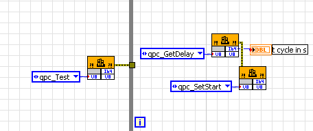

Guck dir mal die DLL von hier an. Da gibt es eine Zeitmessung mittels QueryPerformanceCounter. Der kann (siehe PSDK) im Prozessortakt auflösen.
Mit dem Einbau wie im Bild komme ich mit Boolean=true auf ca. 15ms bis 20ms. Bei Boolean=false auf ca. 200µs.

Danke schon mal für die schnellen Antworten, das mit dem Express VI hab ich schon geändert - das war auf jedenfall ein super Tipp! (ja, ich hab auch schon eingesehn - 2 Monate Gefängnis ;-) )

' schrieb:Lad die DLL (s. Link oben) runter und binde die Aufrufe ein...
Genau das hätte ich auch vorgeschlagen. Im Textfile stehen die Werte des Enumerators. Einbinden genau so, wie es das Bild (siehe oben) zeigt.
Hier aber eine LV 8.0 Version mit einen TestVI für QPC (also mit Enumerator-Definition für C&P).
Lv80_img
