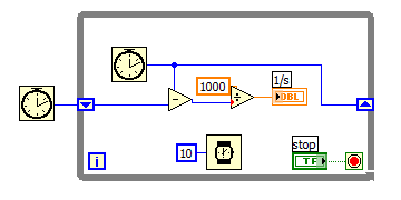

irgendwie komme ich auf keine einfache Lösung. Ich will einfach die Schleifendurchläufe pro sekunde messen. Wie kriege ich das hin? (Die Geschwindikeit der Schleife variert)

Das gilt aber nur, wenn die Schleifendauer gleich bleibt, bzw. es wird die Dauer von einem Schleifendurchlauf auf eine Sekunde hochgerechnet.
Evtl. will er aber wissen, wie oft die Schleife in der letzten Sekunde durchlaufen wurde.
Evtl. meint er auch so:
11.0 .vi  Schleifenduchläufe pro Sekunde.vi (Größe: 7,72 KB / Downloads: 321)
