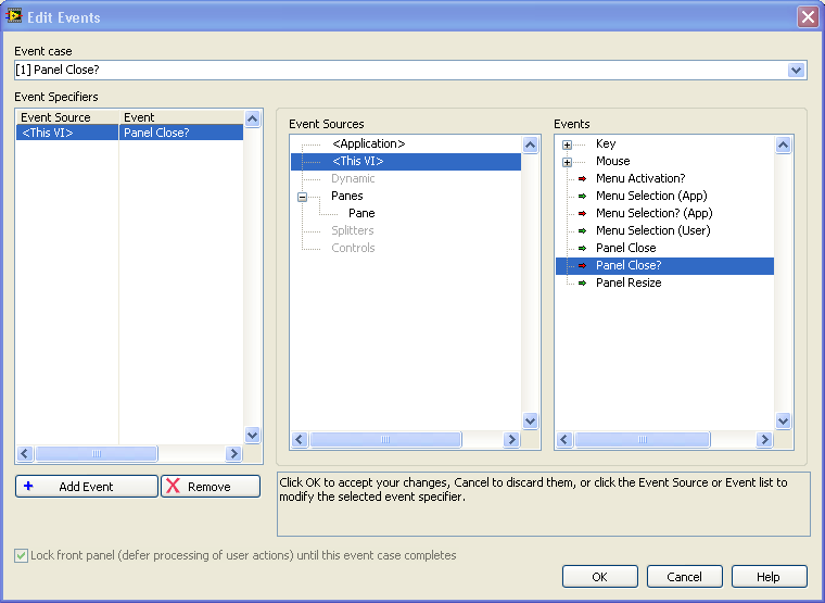

ich beende mein Programm über einen Exit-Button. Dann kann ich noch etwas abspeichern und eine DLL entladen. Wie kann ich das machen, wenn das Programm über den Schließen-Button rechts oben geschlossen wird?
Ich weiß ich könnte den Schließen-Button über die VI-Eigenschaften (Schließen des Fensters möglich) deaktivieren. Aber diese Lösung ist nicht schön.

wenn du eine Eventstruktur verwendest, kannst du auf das "Panel Close" Event reagieren.

Du kannst diese Ereignis (<Application -> Application Instance Close? oder <This Vi> -> Panel Close?) in der Event-Strukur abfragen und dann ensprechend reagieren.

Wie meist üblich, speicherts Du beim Schließen mit dem Exit-Button noch etwas ab, schließt offene Files etc. Das sollte beim Schließen mit dem Schließkästchen genau so geschehen, und deshalb mache ich es so:
Die Betätigung löst, wie schon vorgeschlagen, ein Ereignis aus. Dort lege ich fest "Schließen des VIs verwerfen" - das VI wird also zunächst nicht geschlossen. Statt dessen wird dort mit einem Eigenschaftknoten "Wert signalisierend" das weitere Ereignis "Exit Button Wertänderung" ausgelöst. Damit läuft dann alles Weitere exakt so ab, als wenn der Exit-Button betätigt worden wäre. (oder hat jemand eine bessere Idee?)

(02.03.2011 18:45 )Lucki schrieb:  ... Exit-Button betätigt worden wäre. (oder hat jemand eine bessere Idee?)
Bessere Idee vielleicht nicht, eher eine andere.
Ein Exit-Button sieht finde ich häufig nicht wirklich Windows-like aus (und versteckt sieht's dann für'n Programmier wie ein Q'n'D-Hack aus). Meist soll beim Schließen ja an eine zentrale Stelle (Main-QDMH od. eben andere Architektur) eine allgemeine Deinit/Quit-Message geschickt werden. Das läßt sich auch in ein Callback-VI packen, daß an das Close-Event registriert ist.

Der Absatz "Queued Message Handler Design Pattern" auf der AMC Lib Seite gibt einen recht guten Überblick bzw. die Links unter References sind auch brauchbar. Je nachdem ob man halt ein UI braucht oder nicht, kann die Schleife mit dem Eventhandler weg.
