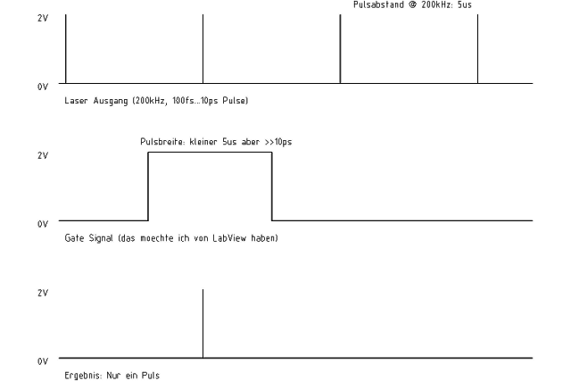

Kein Problem. Hier die zeitliche Abfolge:
Ich versuche das Problem nochmal kurz in Worte zu fassen:
Ich habe einen Laser der andauernd Pulse sendet. (200kHz, 100fs...10ps). Diese Pulse kommen als Laserstrahl aus dem Gerät. Am Ausgang des Lasers gibt es einen sog. Shutter. Wenn ich an diesen Shutter ein Signal anlege wird der Laserstrahl unterbrochen. Es handelt sich um einen Kristall der elektronisch angesteuert wird. Sprich das Ding ist extrem schnell.
Meine Aufgabe mit LabView ist es nun eine Möglichkeit zu schaffen nur einen einzelnen Puls zu senden. Ich muß also kurz vor einem kommenden Laserpuls den Shutter öffnen und kurz nach dem Puls den Shutter wieder schließen. Die Zeit für den Shutter sollte meiner Meinung nach ein gutes Stück kleiner sein als die 5us. Ich kann mir bei 5us vorstellen das es Situationen geben könnte welche mir dann zwei Pulse liefern. Ich brauche für die Anwendung aber genau einen Puls. Die Oberfläche unter LabView sollte aber noch die Möglichkeit bieten die Anzahl der Puls einzustellen. Dann sollte es möglich sein von einem Puls bis xvz Pulse zu gehen. Der Shutter muß dann entsprechend länger offen bleiben. Ein Schließen zwischen den Pulsen ist nicht nötig. Das ganze Problem könnte man mit dem Laser selbst lösen. Problem ist nur das diese art von Pulslasern einen Einschwingvorgang haben. Das bedeutet kurz nach dem Starten kann man die Pulse nicht genau in ihren Parametern beeinflussen. (Leistung, Breite, ....). Deshalb die Idee mit den Shutter. Der Laser läuft dauernd und ich hole mir per Shutter die Pulse ab. Dann haben die Pulse immer die exakten Parameter.
Kommt nun ein bischen Licht ins Dunkel ?? 2hands Blush
Ich denke von LabView seite ist das Problem gar nicht mal soooo groß. Nur die Zeitlichen Abfolgen sind sehr knapp.
Björn

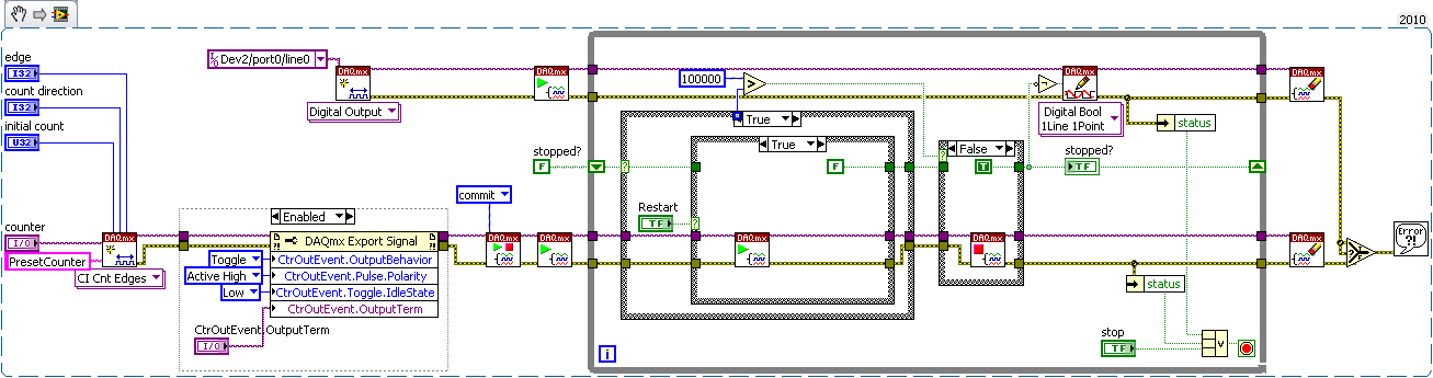

    Hi Björn
Was hälst Du von der Idee einen Counter der Karte als Preset-Counter zu konfigurieren.
Damit kannst Du eine einstellbare Anzahl anzahl von TTL Pulsen erzeugen.
Find Examples: Counter/Timer
Ich habe mal ein eigenes Beispiel angehängt.
Gruß Holger
