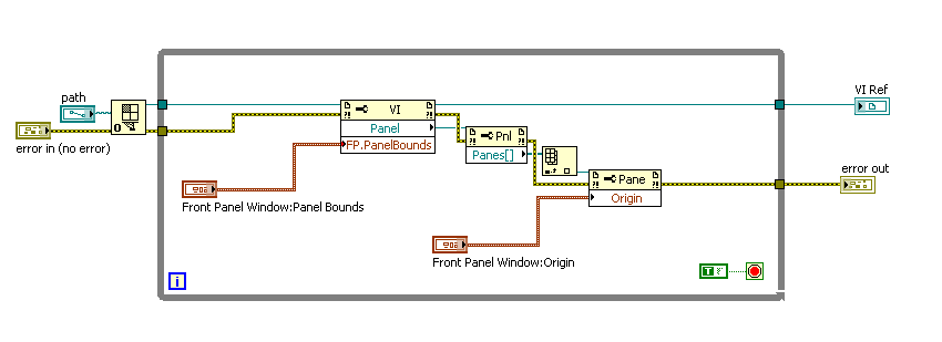

ich habe ein kleines Problem mit der Schriftgrösse. Und zwar habe ich in LabVIEW eingestellt, dass sich das Front-Panel immer der Fesntergrösse anpasst. Die Beschriftung hingegen bleibt immer gleich.
Dieses ist neben den Standardbeschriftungen vorallem ein Problem bei einer sehr grossen numerischen Anzeige, die ich in meinem Programm habe. Diese überlagert bei einer Auflösung von 640x480 fast Alles.

' schrieb:ich habe ein kleines Problem mit der Schriftgrösse. Und zwar habe ich in LabVIEW eingestellt, dass sich das Front-Panel immer der Fesntergrösse anpasst. Die Beschriftung hingegen bleibt immer gleich.
Offtopic2
Altes Problem: Es ist ein wirtschaftlich fast nie sinnvolles Unterfangen, eine Anwendung so flexibel zu programmieren, dass die "Optik" bei variablen Fenstergrößen immer schön ist...
Unsere Anwendungen z.B. sind meist bei Stückzahlen (=Prüfanlagen) von 1-5 Exemplaren, und außerdem auf eine ganz bestimmte HW zugeschnitten. Auf anderen Anlagen also quasi nicht zu betreiben. Deswegen programmiere ich immer mit festen Fenstergrößen und hab daher keine "Optik-Probleme"...
...und das ist bei den meisten Anwendungen das einzig Wahre!

wie machst Du das dann genau ? Was muss ich denn dann bei LabVIEW zum Entwickeln einstellen, wenn das Programm auf einem Rechner mit 640x480 laufen soll und ich nur die Windowsleiste vom Programm + zusätzlich die Windows Taskleiste angezeigt werden soll.
Ich habe bisher nur etwas gefunden um die minimale Auflösung zu definieren, nicht aber etwas um mein Vorschaufenster für eine besteimmte Auflösung passend zu machen.

Wie von Achim angegeben. Windows resizing ist ohne sehr viel Aufwand während der Entwicklung nur für Frontpanels sinnvoll wo Du ein einziges Element (etwa eine Tabelle oder Listbox) hast das mit dem Fenster resized und der Rest bleibt einfach gleich und verschiebt sich höchstens noch um Platz für das Element zu machen. Font resizing ist ein einziger Alptraum da Font Metrics alles ausser linear sind.
Um ein Panel für eine spezifische Auflösung zu programmieren gibt es ein paar Tricks. Du machst Dir eine Dekoration die so gross ist, dass sie genau die Panelgrösse einnimmt wenn das Panel auf diese Bildschirmgrösse gesetzt wurde. Bei Windows bedeutet dass dass Du auf allen Seiten noch ein paar Pixel für den Fensterrand abziehen musst und wahrscheinlich auch noch die Taskleiste berücksichtigen musst. Bei 640*480 wirst Du also ungefähr auf 630*450 rauskommen. Dann designst Du das Frontpanel um schön da hineinzupassen. Wenn Du noch darauf schaust dass der FP Origin oben <strike>rechts</strike> links im Fenster ist, machst Du Dir die Arbeit extra einfach, da Du dann in der Initialisierungsfase Deines VIs eine entsprechende Property Node ausführen kannst um den Origin auf 0,0 zu setzen. Das stellt sicher dass das Panel immer gut startet auch wenn Du bei der Editierung eventuel weggescrollt hast.

hier wie versprochen die Mitteilung, dass es geklappt hat.
Bin erst jetzt dazu gekommen, da noch einige andere Dinge beim Programm geändert werden mussten.
Einziges Problem was ich noch "hatte", war das das Fenster immer genau um die Skrollbalken zu gross war (obwohl ich die abgeschaltet habe und mir das Programm im Runmode richtig angezigt wurde.
Jetzt habe ich das Fenster einfach um die Scrollbalken ins eigentliche Fenster kleiner gemacht und nun funktionierts. Komisch, aber hauptschae es geht.
