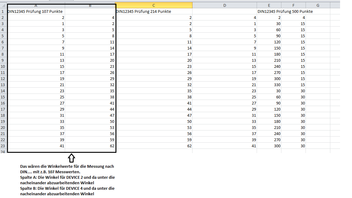

Also ich hab mir das so gedacht, dass ich z.B. eine csv.datei mit 107 Werten für alpha und beta einlese.
Die ersten Werte in Zeile 1 wären 90° für Alpha und 45° für Beta. Diese beiden Werte möchte ich nun an die Motoren per RS232 schicken, warten bis sie die Werte erreicht haben und dann die Messung durchführen. Wenn Messung erfolgreich ->nächste Zeile usw. Aber die csv. datei kann auch mal nur 40 Werte haben.
Wie realisiere ich das, mit array-größe?

Aber eins leuchtet mir noch nicht so richtig ein: Wie bekomme ich immer zu dem jeweiligen Device (2 oder 4) den Winkel und danach dann den nächsten Winkel usw.?
Hier mal mein Ansatz:

Zitat:Wie bekomme ich immer zu dem jeweiligen Device (2 oder 4) den Winkel und danach dann den nächsten Winkel usw.?
"2" oder "4" scheint ja immer eine Spalte in deiner Tabelle zu kennzeichnen.
Du musst dir also nur die richtigen Spalten indizieren und deren Inhalt dann per autoindizierender FOR-Loop auslesen! Siehe Bild…

Die 2 und die 4 sind die Device-IDs der Servos. Die benötige ich zur Ansteuerung der Motoren.
Also die 2 bzw. die 4 muss ich mir mit dem dazugehörigen Winkelwert rausfiltern und an die Servos übertragen.
Erster Schrittmotor: 2 und der Winkelwert z.B. 15°
Zweiter Schrittmotor: 4 und der Winkelwert z.B. 30°
Warum sollte ich die Spaltenheader entfernen? Die gehören doch zu meiner Auswahl, wieviele Messpunkte ich habe.

Zitat:Warum sollte ich die Spaltenheader entfernen? Die gehören doch zu meiner Auswahl, wieviele Messpunkte ich habe.
Du solltest die Spaltenheader an der gezeigten Stelle im Bild oben entfernen, da ja wohl sowohl die "DINxxx"-Angabe als auch deine "2"/"4" nicht einen Winkel angeben, sondern eben nur Verwaltungs-Header darstellen. Die FOR-Loop im Bild soll die Winkel ausgeben…
Analog in deinem letzten Bild: du willst die Werte in den Zellen A3:B23 ausgeben, aber wohl nicht die (Header-)Werte in A1:B2…
