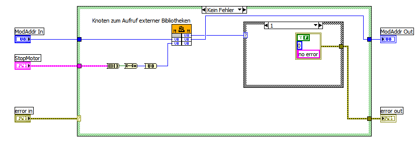

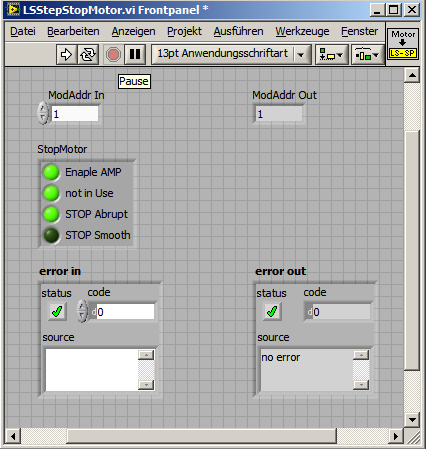

Villeicht hätte ich es so formulieren sollen: Die DLL ist bereits der komfortable Treiber für die Schrittmotorsteuerung, und zwar nicht nur für LabVIEW, sondern für alle Programmiersprachen. Mit LabVIEW greift man auf die einzelnen DLL-Funktionen mit dem "Knoten zum Aufruf externern Bibliotheken" zu. Ich würde es schon so machen, daß ich mir von den Funktionen, die ich wirklich benutzte, ein Sub-VI mache, aber verbindlich ist es nicht. Mit "LabVIEW-Treibern für Schrittmotorsteuerung" meinte ich eine Sammlung von solchen SUB-VIs, mit richtigen Treibern hat das eigentlich nichts zu tun. Damit Du mal ein Vorstellung bekommst, wie ein solches Sub-VI in etwas aussieht, hier ein Beispiel (Es ist nicht von mir, sondern von der Firma Logosol, die solche "Treiber" zu ihren Schrittmotorsteuerungen mitliefert):
