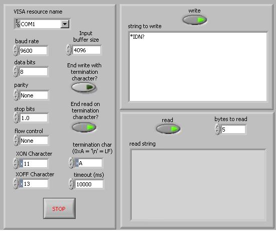

21.01.2009, 14:58
H4nn3z Offline
Beiträge: 6
Registriert seit: Jan 2009
7743
Schrittmotorsteuerung mit Hilfe vonLabVIEW
so unser Hauptproblem besteht immernoch darin,
dass wir nicht wissen welchen Befehl wir in den String schreiben sollen.
Im Anhang ist ein Screenshot von unserem Programm.
Wir wissen nicht was wir zum Beispiel für diesen Befehl --> print "#rms" & chr(0)
in den String schreiben sollen das dieser Ausgeführt werden soll.
Ich hoffe da kann uns jemand weiter helfen.
MFG Hannes

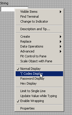

21.01.2009, 18:36 (Dieser Beitrag wurde zuletzt bearbeitet: 21.01.2009 18:56 von Lucki.)
' schrieb:so unser Hauptproblem besteht immernoch darin,
Reinschreiben wie es im Manual steht, kein Terminaton Character.
Das Schreib-Lesefenster sollte auf ""-Code-Anzeige eingestellt sein!
Beispiele RN-Motor:
1. Linken Motor einschalten: #rmo
2. Drehrichtung linker Motor links rum: #rmd
3. linken Motor 300 Schritte drehen: #rmz14
Wobei dieses Beispiel in der Doc fehlerhaft ist, denn das wären 1 + 4*256 = 1025 Schritte.
300 Schritte sind 44 + 1*256, also lautet das Kommando richtig; #rmz441
Edit:
Hilfe, mich laust der Affe, das was ich Dir schreiben will macht dieser blöde Labvieformum- Editor nicht mit. Es werden Zeichen unterdrückt!!! Die Kommandos mit Backslash werden verfälscht!!!
Die obigen ersten 3 Kommandos müssen richtig lauten:
#rmo + backslash + 0
#rmd + backslash +0 + backslash +0
#rmz + backslash + 0 + backslash + 1 + backslash + 4
erstmal vielen Dank für die schnelle Antwort =)
Also ich hab das mal getestet.
Solange ich keine Parameter hinter den Befehl schreibe ließt er sogar was aus
--> "#rmt" (um den Status abzurufen)
aber sobald ich Beispielsweise "#rmz441" eingebe passiert nichts.
Du hast ja gesagt das Schreib-Lesefenster sollte auf ""-Code-Anzeige eingestellt sein
wo und wie stelle ich das ein?
vielen Dank schonmalSmile
LG Hannes
22.01.2009, 12:21
Rechtsklick auf String und entsprechende Option im Kontextmenü auswählen:
22.01.2009, 12:41 (Dieser Beitrag wurde zuletzt bearbeitet: 22.01.2009 12:42 von H4nn3z.)
H4nn3z Offline
Beiträge: 6
7743
Ah sehr gut, das funktioniert =)
Aber ich werd bestimmt auf weiter Probleme stoßen....
Vielen Dank ich meld mich dann wieder
mfg Hannes
