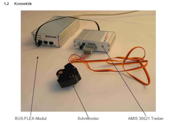

Ic habe vor einen Schrittmotren über LabVIEW anzusteuern.
Dafür verwende ich einen LIN-Umsätzer (BUS-Flex-Modul) der das signal von der Rs-232 in ein LIn-signal convertiert. Diese wiederum steuert den AMIS 30621 Treiber.

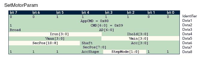

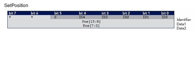

4. Kann jemad etwas mit der unten mitgesendeten Tabelle anfangen?

und hier noch ein ild vom Aufbau
Die Tabellen beschreiben das Datenformat, das vom Motor-Treiber erwartet wird. Allerdings ist da jetzt ohne Text recht schwer durchzublicken.
Gehen wir mal von Tabelle 1 aus:
Es werden anscheinend 3 Byte übertragen. Das erste Byte enthält den Identifier, also quasi die "Adresse" des Motor-Treibers.
Die beiden anderen Bytes scheinen die Position anzugeben, an die der motor fahren soll. Allerdings weiß ich nicht, wozu 2 Angaben gut sein sollen ;-( ???
Aber vielleicht meldet sich ja noch jemand, der mehr Ahnung von Schrittmotoren hat.

Ich sollte vielleicht anmerken, dass ich dass in Zuge eines Schulprojektes(HTL) mit einem Partner mache.
Unsere Partnerfirma für dieses Projekt stellt uns genau diese Hardware zur Verfügung.
Es ist ja auch ein Programmlein mitgeliefert, von der Firma SAIA, dieses erfüllt aber einige Kriterien nicht.
Weiters ist noch ein 46 seitiges Protokoll mitgeliefert wie man die Schrittmotren ansteuert. Aus diesem sind auch die 2 Tabellen.
