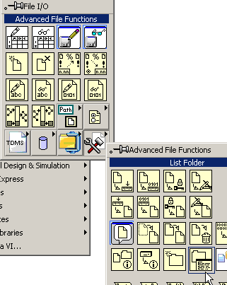

Kann Rob nur zustimmen, png ist bei Graphen klar zu bevorzugen, und dann würde ich auch erst mal die gesamte File-Liste (natürlich beschränkt auf Bilder) einlesen (-> nur "ein" HDD-Zugriff) und dann im Memory suchen. File-List bekommst du über dieses VI:

' schrieb:Kann Rob nur zustimmen, png ist bei Graphen klar zu bevorzugen, und dann würde ich auch erst mal die gesamte File-Liste (natürlich beschränkt auf Bilder) einlesen (-> nur "ein" HDD-Zugriff) und dann im Memory suchen. File-List bekommst du über dieses VI:
[attachment=39129:Image01.png]
MfG, Jens
Ok schonmal danke, werde dann das andere Dateiformat nehmen.
Jens, das mit der Liste hab ich gefunden und dank dem Muster was man anschließen kann,
bekomme ich dann ein Array aus Strings, in dem nur nur Strings vom Format PIC*.png stehen.

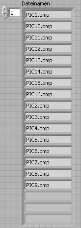

Nun habe ich aber ein kleines Problem, ich hab mir jetzt folgendes überlegt. Ich möchte jetzt den maximalen
Bildindex haben. Jetzt könnte ich ja die Funktion Max-Min von Array dafür benutzen, dafür musste ich jetzt
aber das Array in einem Zahlenformat anstatt im Stringformat haben.
Kann ich jetzt auch direkt ein ganzes Array in ein Array aus Zahlen konvertieren,
oder muss ich über eine For Schleife N=Arraygröße jedes einzelne Element umwandeln
und dann das Maximum suchen, ich denke dann hab ich ja wieder nix gewonnen wenn ich
grade 10000 Bilder in dem Ordner habe was Schnelligkeit betrifft..

edit: Ein Screenshot zur Verdeutlichung (da ist es aber noch *.bmp)
P.S. Ich kann leider nichts im Forum dazu finden, wie ich aus diesem Stringarray ein Array
mit nur den Indizes bekomme, auch wenn String<->Zahl etc. schon oft behandelt wurde...
Selbst wenn ich die Elemente einzeln umwandle krieg ich den Format String für das Suchen nach
dem Wert wieder mal nicht gebacken..
