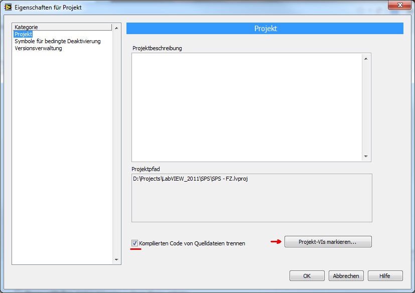

ist ja lieb, aber wie kann man das für bestehende VIs erreichen? Gibt es einen Weg?
Die pseudo Synchronisierung un d Datensicherung von VIs die nur frisch kompiliert wurden, geht auf den Geist.
Danke für Euren tipp
Gottfried
29.07.2013, 11:49
Beiträge: 17.526
RE: Separate compiled code from new VIs
Hallo Gottfried,
Projekt öffnen, Rechtsklick auf "Projekt: xxxx.lvproj im Projekt-Explorer -> Eigenschaften.
Dort dann:

kannte ich nicht

Hallo Gottfried,
dass man dir als langjährigem LabVIEW-Nutzer noch die Hilfe nahelegen muss... Big Grin

2hands
in meiner Versionon... ähhh .... nanu....
peinlich peinlich....
