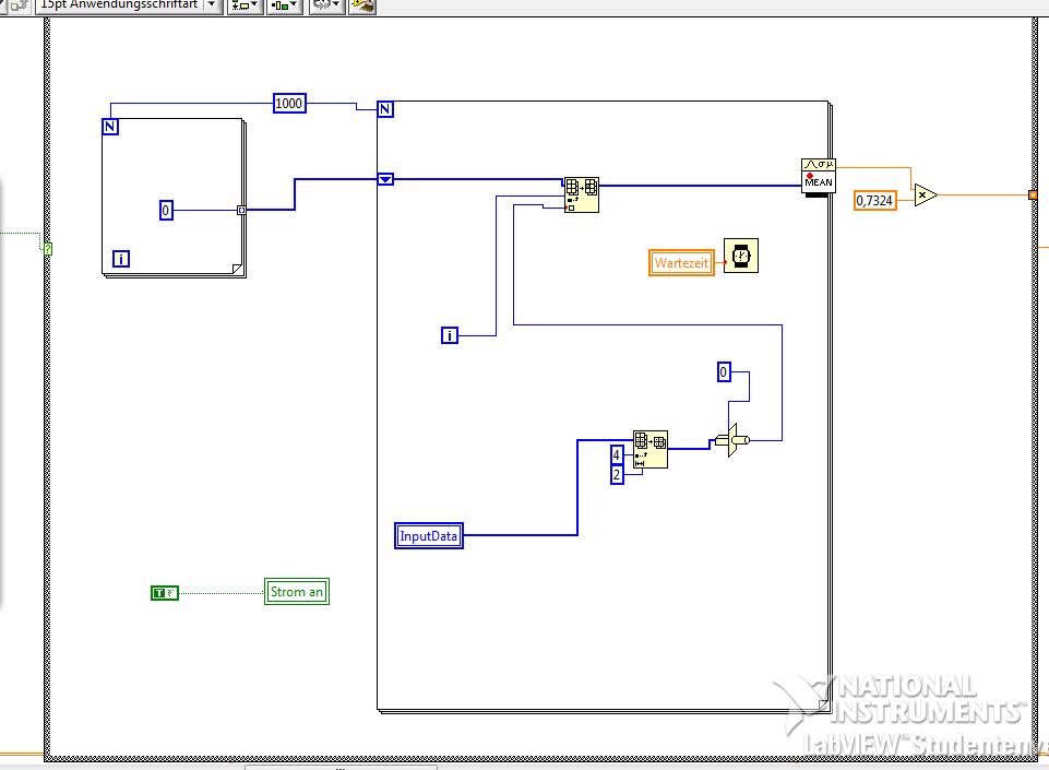

Hallo Leute möchte eine sequentielle Messwerteaufnahme realisieren. Mach es gerade (siehe Bild) auf diesem Weg, durch die Wartezeit hängt er in dieser Schleife und akzepziert keine Eingaben mehr.
Habt ihr für mich eine Lösung dieses Problems..

Hallo Tom,
ich löse das immer wie folgt:
In einer Schleife wird eine kurze Zeit gewartet, z.B. 50 ms, und das so lange, bis die gesamte Wartezeit abgelaufen ist.
Beispiel:
Sonstige .vi  warten.vi (Größe: 8,27 KB / Downloads: 269)
Lv85_img
Nachtrag: Ich weiß nicht, wie du die Eingaben realisierst. Solltest du eine Ereignisstruktur nutzen, darfst du keinen umfangreichen Code dort platzieren. Lagerere solchen Code lieber in eine parallele Schleife aus und kommuniziere über eine Queue.
Die For-Schleife oben links kannst du auch durch das SubVI "Array initialisieren" ersetzen.
Der Typecast unten rechts kommt mir auch etwas suspekt vor. WIeso liest du ein Teil-Array aus dem Array und castest dieses dann in eine Zahl?
Lies doch gleich das aus, was du haben möchtest.

Danke für deine Antwort! Hab jedoch mal ne Frage erfüllt dein SubVI nicht die gleiche Funktion wie "WARTEN" in meiner For_Schleife?

Teste es.Wink
Stellst du in meinem VI 5000 ms ein und lässt es laufen, wird die Schleife nach ca. 5 Sekunden verlassen (und das Programm stoppt). Genau wie bei dir.
Mit dem Stopp-Button kannst du den Wartevorgang bei mir jedoch abbrechen. Und genau das geht bei deiner Warten-Funktion nicht. Wenn du eine Wartezeit von 30 Sekunden einstellst, muss du nach dem Klick auf "Stopp" bei dir im schlimmsten Falls knapp 30 Sekunden warten, bis sich das Programm beendet. Bei mir beendet es sich nach wenigen Millisekunden.
Aber was du ganz genau machen möchtest, wird aus deiner Beschreibung nicht klar.
Wie gesagt müssen die Benutzereingaben irgendwo parallel ablaufen, wenn deine Berechnungen/Wartezeiten keine Eingaben verhindern sollen.
Mein Beispiel-VI zeigt nur, wo du ansetzen kannst und auch während der Wartezeit Benutzereingaben ermöglichst.
Wenn du die erwähnte Ereignisstruktur nutzt, siehst das ganze wieder anders aus, da die Eingaben dort ablaufen und die Berechnungen/Wartezeiten leicht ausgelagert werden können, z.B. über die angesprochene Queue.

Ich bekomme Messwerte über ein Profibusprtokoll geswendet. Nun möchte ich dieses Messwerte nacheinander (Zeitabstand) abspeichern und den Mittelwert bilden, jedoch soll durch die Wartezeit (SIEHE mein BILd) nicht der parallel Programmablaufverhindert werden. Ich möchte das ich z.b. weiterhin parallel Button betätigen kann und ihr Funktuion auch realisiert werden.

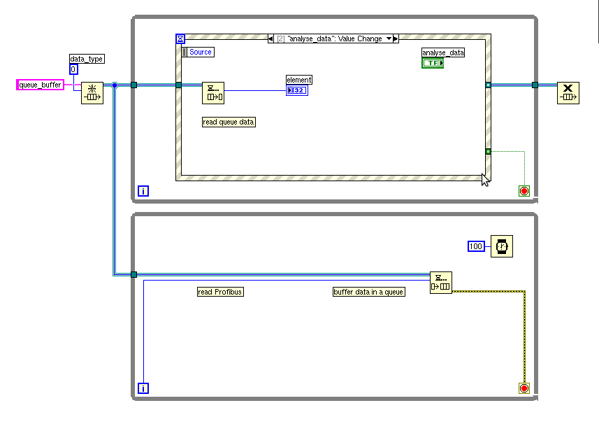

Dafür bietet sich die Ereignisstruktur gut an, sofern du nicht mit einem Real-Time-System arbeitest. Unter Windows, Linux und Mac ist hier die Ereignisstruktur gut geeignet und in Verbindung mit Queues auch für länger dauernde Schleifendurchläufe geeignet.

Ich habe auf die Schnelle eine kleine Demo zusammen geklickt. Es geht sicherlich sauberer, aber es zeigt eine mögliche Umsetzung.
Während der 1-sekündigen Wartezeit kannst du den Button "Warten" weiterhin bedienen, auch mehrfach. Die Klicks werden alle gepuffert und nacheinander abgearbeitet. Ein Klick auf "Stopp" leert die Warteschlange und beendet das Programm.
