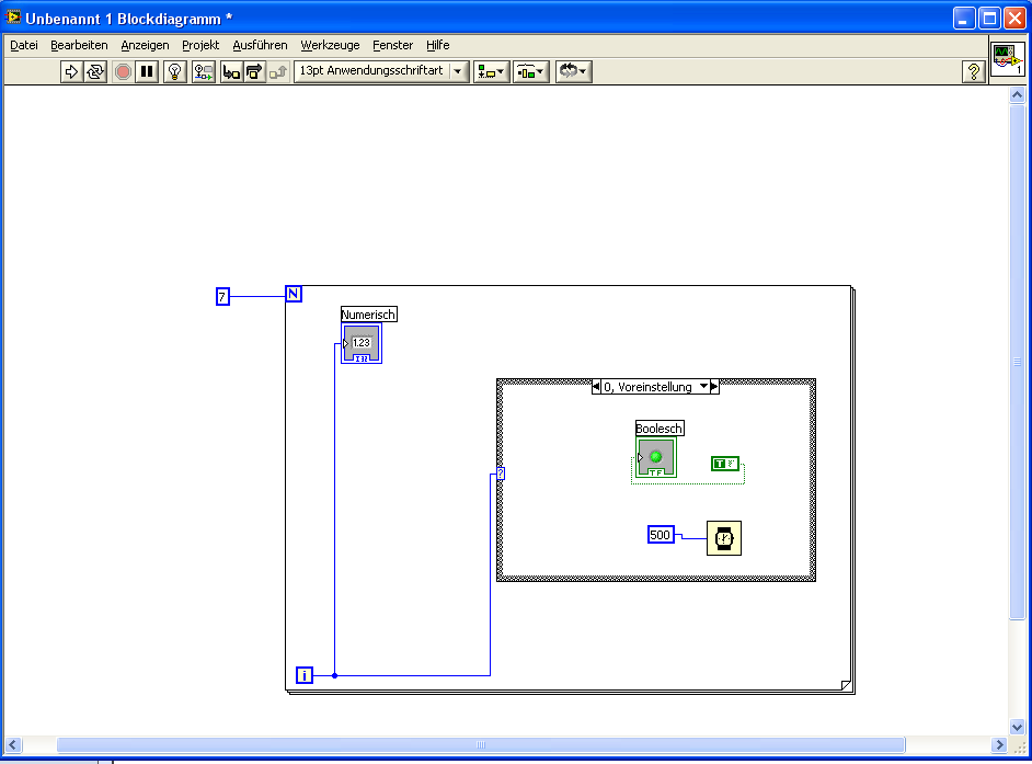

da ich mich in naher zukunft häufiger mit LabVIEW beschäftige, versuche ich mir gerade einfach, möglichst viel anzueignen. Deshalb komm ich auch hier immer wieder mal mit der ein oderen anderen nervigen Frage....Smile
Habe über die Sequenzstruktur schon an mehreren Stellen gelesen, dass man Sie möglichst meiden soll.
Da ich solche Abläufe aber häufiger brauchen werde, würde mich mal interessieren, wie ich das ganze umgehen kann.
Habe selber mal ein VI gebastelt.
Eine Forschleife gibt die Selektion für eine Case Struktur vor. So würden die Selektionen der Case Struktur hintereiander ablaufen, was soweit auch funktioniert.
Mich würde einfach interessieren, welche Möglichkeiten es, da sonst noch gibt und welche Möglichkeiten man bevorzugen sollte.
Gerne auch ein Statemant ob man so eine Variante mit Case Struktur verwenden kann, sollte oder lieber meiden sollte.

Sequenzstrukturen
Dein Design mit der for-Schleife ist in meinen Augen unbrauchbar.
Ich würde dir raten dich mit der state-machine vertraut zu machen. Beispiele dazu sollte man eigentlich genug finden.

Sequenzstrukturen
Hallo Flo,
"Think dataflow!"
Die meisten Funktionen bieten ErrorI/O-Anschlüsse. Wenn man die verwendet, braucht man keine SequenzenSmile
Dein gezeigtes Beispiel ist eine ganz simple Statemachine. Wenn man statt des Schleifenzählers ein Enum verwendet (mit vernünftigen Einträgen), kann man sowas noch viel lesbarer/erweiterbar/steuerbar/etc machen. Findet sich bestimmt auch in den LV beiliegenden Examples... (Und dann natürlich mit While- statt For-Loop!)

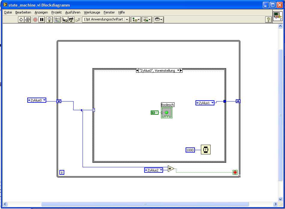

Sequenzstrukturen
Hallo Gerd und Co,
hab hier mal ein Beispiel mit Schieberegister und Enum gemacht, ich denke so ist, dass gemeint.
Was mich interessieren würde, ob man es irgendwie machen kann, dass man mittels eines Tasters den State weiterschaltet und nicht automatisch in einer schleife?

29.04.2010, 12:01
Beiträge: 17.538
Sequenzstrukturen
Hallo Flo,
du meinst, du hast einen weiteren State, in dem auf eine Benutzeraktion gewartet wird? (War das jetzt genug Winken mit dem Zaunpfahl?)

Sequenzstrukturen
Zitat:du meinst, du hast einen weiteren State, in dem auf eine Benutzeraktion gewartet wird? (War das jetzt genug Winken mit dem Zaunpfahl?)
Also ich meinte halt, dass z.B. der nächste Status erst aufgerufen wird über eine Benutzereingabe und nicht wie in meinem Beispiel über eine Schleife.
Mal sehen ob ich vielleicht irgendwie selber drauf komm.... ist ja oft auch lernreicher wenn man selber ein wenig grübelt und probiert.

Sequenzstrukturen
bei LV ist im Beispielfinder eine "Standard-State-Machine" mit dabei. Dazu gibt es noch zwei Varianten mit Datenflussorientierung und für die INteraktion mit einem Nutzer. Wenn du letzteres mit dem allerersten kombinierst, hast Du wahrscheinlcih das, was die meisten hier als State-Machine nutzen...
Den Grund, weshalb man (gestapelte) Sequenzen vermeiden sollte ist in meinen Augen neben dem Umgehen des Datenflussprinzips auch die Unübersichtlichkeit. Allerdings gibt es m.E. schon Punkte, wo man sie einsetzen kann, wenn es halt nicht per Datenfluss realisiert (bzw. nur mit größerem Aufwand) werden kann.

Sequenzstrukturen
Zitat:Mal sehen ob ich vielleicht irgendwie selber drauf komm.... ist ja oft auch lernreicher wenn man selber ein wenig grübelt und probiert.
Auf die Gefahr hin, dass ich dir den Ratespaß verderbe, ein Tip:
' schrieb:Also ich meinte halt, dass z.B. der nächste Status erst aufgerufen wird über eine Benutzereingabe und nicht wie in meinem Beispiel über eine Schleife.
<strike>über eine Benutzereingabe</strike> ersetzen durch ,wenn ein Ereignis ausgelöst wird
' schrieb:Allerdings gibt es m.E. schon Punkte, wo man sie einsetzen kann, wenn es halt nicht per Datenfluss realisiert (bzw. nur mit größerem Aufwand) werden kann.
Mir würde als Indikation nur sowas einfallen.
Und das ließe sich mit einem subVI auch lösen. (Mit etwa 20 Sekunden mehr Aufwand.)
