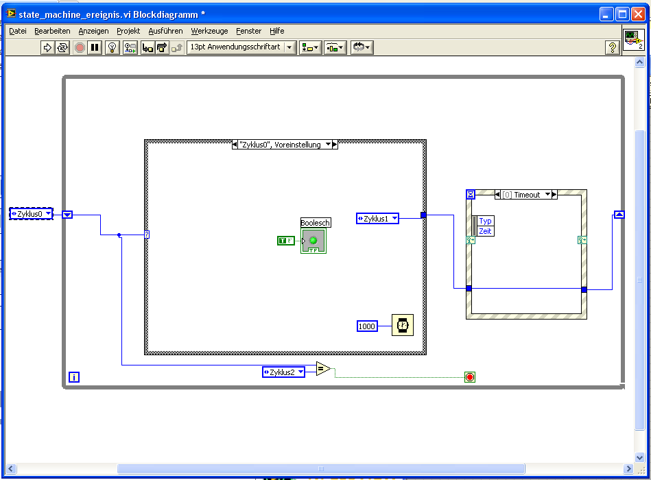

Mh, kann den Beitrag irgendwie nicht mehr editieren.....
Hab mal nochmal ein wenig in LabVIEW rumgebastelt..... bin ich hier wenigstens auf dem richtigen Weg oder ist es eher ein Irrgarten?
Lv82_img
Gruß Flo
30.04.2010, 07:39
Beitrag #22
Beiträge: 17.536
Sequenzstrukturen
Hallo Flo,
das sieht doch schon gut aus.
Jetzt noch statt des TimeOut ein Event, das einen Button überwacht, und du hast esSmile

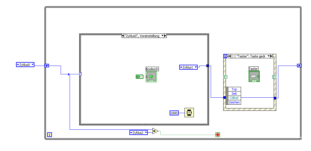

30.04.2010, 08:00 (Dieser Beitrag wurde zuletzt bearbeitet: 30.04.2010 08:01 von stromflo.)
Beitrag #23
stromflo Offline
Beiträge: 125
Registriert seit: Apr 2010
8.2
Sequenzstrukturen
Irgendwo hakt die ganze angelegenheit nochSmile
Hab mal nochmal das aktuelle VI angehängt!
Im Zyklus1 habe ich eine zweite LED Anzeige reingepackt, die sollte dann nach einem Tastendruck ja leuchten, da seh ich noch nix....
Lv82_img
Gruß Flo

Nicht auf einen Tastendruck reagieren, sondern auf eine Werteänderung (bissle runterscrollen in der Liste). Mit "Taste gedrückt" sind die Tasten auf deiner Tastatur gemeint, nicht dein Control.

Hallo Flo,
als Event würde ich "Value Change" nehmen und das Control "Taster" auf "Latch..." (mechanical behaviour) setzen.
Warum hast du eigentlich den Eingang für UserDefinedEvents aktiviert? Für dieses einfache Beispiel brauchst du den nicht...
Ansonsten das ganze mit ExecutionHighlighting durchtesten!

Mit Wertänderung haut es nun hin.
