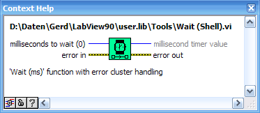

ja, ExpressVIs fallen bei mir meist gleich hinten runter...:)Hat aber auch damit zu tun, dass ich LV ohne eben diese gelernt habe.
Außerdem gefällt mir speziell an diesem ExpressVI nicht:
- es verwendet als Eingangswert "Sekunden" als DBL - statt "Millisekunden" als Integer wie bei den "Standardfunktionen"
- deshalb müsste ich bei bestehenden Programmen immer erst Werte umrechnen, wenn ich dieses ExpressVI nutzen wollte
- intern rechnet es die Sekunden wieder in Millisekunden um, um damit ein SubVI zu füttern und dabei noch einen CoercionDot zu produzieren
- ich rechne lieber in Millisekunden, solange die Funktionen für Hardwarezugriffe (GPIB,VISA) ihre TimeOuts auch in Millisekunden erwarten...
Und deshalb verwende ich lieber das VI aus meiner User.lib, welches schon seit >10 Jahren dort residiert und "Wait (Shell)" heißt!
