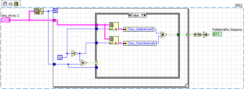

Hallo Zusammen,
ich hab ein kleines Problem woran ich seit ein paar Tagen sitze.
Ich möchte zyklisch ein Abfolge von Drehzahlen/Rampen fahren.
Dabei gibt die letzte Zahl in jeder Zeile an alle wieviel Zyklen diese Zeile ausgeführt werden soll.
1 = jeder Zyklus
2 = alle 2 Zyklen usw
Nun möchte ich aber überprüfen ob der Benutzer falsche Eingaben gemacht hat. Hauptsächlich ob Drehzahlsprünge vorhanden sind. Im Prinzip muss ich nur überprüfen ob die Zieldrehzahl der vorherigen Zeile mit der Startdrehzahl der jetzigen Zeile übereinstimmt. Wenn nun aber einige Zeilen nur alle paar Zyklen gefahren werden, muss ich in irgendeiner Form jede mögliche Kombination von Zyklen Probieren.

Das angehängte Snippet ist allerdings nur die Überprüfung der Gesamtsequenz.

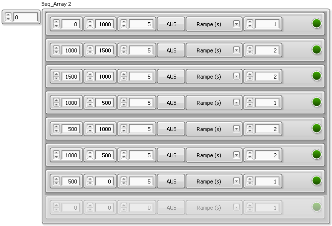

Ich beziehe mich jetzt mal auf den Screenshot des Arrays:
1. Zahl = Startdrehzahl
2. Zahl = Zieldrehzahl
3. Zahl = Dauer
4. Schalter = Ein- oder Ausschalten der Zeile (ob diese Zeile gefahren werden soll oder nicht)
5. Ringelement = Rampenfunktion wenn Start = Zieldrehzahl wird die Drehzahl für die Dauer gehalten
6. Zahl = Alle wieviel Zyklen soll diese Zeile gefahren werden 1= jeder Zyklus; 2 = alle 2 Zyklen; 3 = alle 3 Zyklen usw
7. LED = Stellt die Aktive Zeile dar die gefahren wird
Diese Abfolge soll x-mal gefahren werden (Benutzerabhängig)

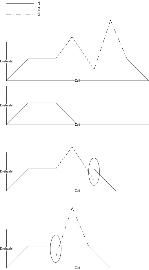

Eigentliches Problem:
Ich möchte jetzt überprüfen ob in jeder möglichen Zykluskombination die Eingaben korrekt sind und keine Drehzahlsprünge auftreten.
Habe ich jetzt Zeilen die jeden (1) Zyklus und alle (2) Zyklen gefahren werden ergeben sich folgende Möglichkeiten:
1
1,2
Für Zeilen die alle (1), alle (2) und alle (3) Zyklen gefahren werden sollen ergeben sich diese Möglichkeiten:
1 (2te Diagramm im Bild)
1,2 (3te Diagramm im Bild)
1,3 (4te Diagramm im Bild)
1,2,3 (1te Diagramm im Bild)
Siehe Bild:
Ich muss für diese Kombinationen die Drehzahlabfolgen überprüfen ob der Benutzer einen Fehler bei der Eingabe gemacht hat. Man könnte die Freiheitsgrade auch von vornherein einschränken, allerdings würde mich die mathematische Lösung des Problems interessieren.
Ich hoffe das ich es jetzt ein wenig besser erläutern konnte. Ist immer schwierig das zu erklären wenn man im Thema drin steckt.

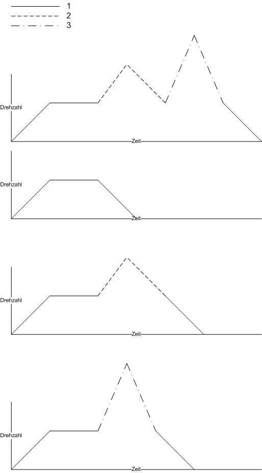

Ich hab die Diagramme mal leicht modifiziert.
Jetzt wäre quasi die Gesamtsequenz also 1 & 2 & 3 gültig.
1 = Gültig
1 & 2 = ungültig
1 & 3 = ungültig
Ich kann die Rampe während des Fahrens schon einbauen, aber ich würde gern vorher wissen ob das was der Benutzer eingibt korrekt ist Smile
Wahrscheinlich werd ich schon vorher ein die Anzahl an unterschiedliche Zyklenzahlen auf 3 Begrenzen da ist der Programmieraufwand noch relativ klein.
Die Anzahl an Kombinationsmöglichkeiten beträgt 2^(n-1) wobei n die Anzahl der Elemente ist.
Bei 1,2 & 3 währen das 2^(3-1)=4
Damit kann ich schonmal eine For-Schleife aufbauen. Ich glaub dafür brauch ich noch ein paar mehr.

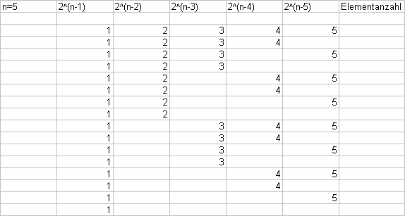

Ich hab mir jetzt selbst eine Lösung zusammengebaut. (siehe Anhang) lv12_img
Die Erklärung könnte jetzt etwas schwammig werden.
Im Prinzip habe ich eine Anzahl von Elementen (n).
Die Gesamtanzahl an Kombinationen ergibt sich in meinem Fall aus 2^(n-1)
Alle weiteren Spalten in der Tabelle werden nun folgendermaßen zusammengebaut:
Zeilenweises einfügen des Elements 2 bis die Elementanzahl (Beispiel Spalte 2: 2^(n-2)=8) erreicht ist (Zähler zählt hoch). Danach werden dieselbe Anzahl an Nullen eingefügt. (Zähler zählt wieder runter)
Ist die Elementanzahl (Beispiel Spalte 3: 2^(n-3)=4) erreicht werden die gleiche Anzahl an Nullen ins Array geschrieben. Kommt der Zähler bei 0 an wird wieder das Element bis zu Elementanzahl eingefügt. Solange bis die Gesamtanzahl an Zeilen erreicht ist.
Diese vorgehensweise wird für alle Elemente durchgeführt. Das gibt mir ein Array mit allen von mir benötigten Kombinationen. Funktioniert sogar mit einer größeren Anzahl an Elementen, allerdings steigt dann auch der Rechenaufwand exponentiell. Blush
Ich hoffe man hat ein wenig verstanden was ich hier erklärt habe. Man kann das sicherlich auch noch optimieren allerdings kenn ich mich dazu zu wenig in LabView aus. Verbesserungsvorschläge vor allem ressourcenschonendere werden gern angenommen.
