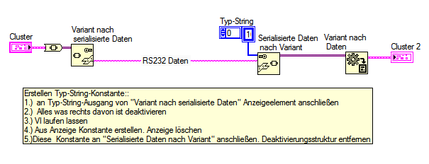

Also ich bin da immer ganz auf Nummer sicher gegangen und habe es so gemacht:
Aber wenn mir jemand nachweisen kann, daß das zu umständlich ist, würde ich demjenigen gern per Knopfdruck ein "Danke" spendieren..

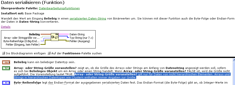

Seriellen Datenstrom in hierachischen Cluster parsen
@lucki:
An den Variant Datentyp dachte ich auch schon, allerdings ist mir auch bei diesem Datentyp nicht ganz ersichtlich, woher LV weiß, wie der eingehende Datenstrom zu interpretieren ist.
Gut wäre wenn ich z.B per Cluster-Konstante meine Datenstruktur vorgebe und der Bytestream dann entsprechend interpretiert wird.
@Gerdw:
Hier ein Auszug aus der Hilfe zur Problematik. Was genau meinst du mit CTL?
PS: Ich würde ja gerne auf ein Protokoll mit Header-daten umsteigen, leider kann das meine Gegenstelle nicht.

11.08.2010, 10:05 (Dieser Beitrag wurde zuletzt bearbeitet: 11.08.2010 10:20 von Lucki.)
' schrieb:Genau das will tanka nicht haben.
Ich interpretiere tanka aber so, daß er den Inhalt eines komplizierte Cluster mit allem Möglichen drin - drunter auch Arrays und andere Cluster - über eine serielle Schnittstelle möglichst problemlos übertragen haben möchte. Problemlos verstehe ich hier so, daß er nicht Lust hat, auf der Sendenseite einen Header zu programmieren, diesen den Daten voranzuschicken und auf der anderen Seite diesem Haeder dann erst analysieren zu müssen, damit die Daten dann interpretiert werden können.
Ja, richtig, es befinden sich Zusatzinformationen im String, von mir aus nennen wie sie Header. Aber das Entscheidende ist doch, daß niemand (Programmier-) Arbeit damit hat.
Falls Du aber Recht haben solltest, dann kann ich nur sagen: Dann ist das eine willkürliche, schikanöse Vorgabe von tanka, und ich hätte mir nie die Mühe gemacht, auf diesen Beitrag zu antworten..
Edit:
Zitat:An den Variant Datentyp dachte ich auch schon, allerdings ist mir auch bei diesem Datentyp nicht ganz ersichtlich, woher LV weiß, wie der eingehende Datenstrom zu interpretieren ist.
LV weiß das aus der Typbeschreibung. Und da diese immer gleich ist (auch bei variabler Arraylänge im Cluster usw.), muß diese nicht mit übertragen werden, es ist eine Konstante. Und wie man diese erstellt, habe ich ausführlich beschrieben. Aber trotzdem: Wenn Du dazu noch eine Frage hast, gerne..
