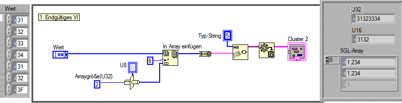

Ich habe einen großen Cluster im Frontpanel und Knöpfe mit "Senden" und "Empfangen". Ich erhalte von diesem Teil Daten im Datentyp 1D-U8-Array (Bytestream) mit bestimmter Länge.
Diesen Bytestream möchte ich nun an meinen Cluster im Frontpanel weitergeben und ihn gerne korrekt angezeigt haben.
D.h. die ersten 4Bytes (des Bytestreams) sollen ein Float werden weil auch das 1. Element im Cluster ein Float ist.
die nächsten 2 Byte (des Bytestreams) sollen als String interpretiert werden weil das 2. Element im Cluster ein...
Weiterhin soll von meinem Labviewprogramm auch ein selbiger Bytestream erzeugt werden können.
Ich suche nun nach einer Lösung,bei der ich...
...nicht jedes Element einzeln in/aus den/m Cluster geben muss
...nicht die "Zusatzinformationen"(Header) händisch in den Bytestream ein-/ausstricken muss.
Mehr nicht.

Bei kaskadierten, komplexen Datentypen ist das mit hart typcast nicht mehr so einfach.
In LV gibt es nur dynamische Arrays. Die aber werden im Cluster als Pointer auf die Daten gehandhabt, nicht mit ihren Daten selbst. In einem Datenstream aber steht das (fixed-sized) Array mit seinen Daten. Woher soll der Cluster jetzt wissen, dass das dynamische Array eine bestimmte Länge haben soll. Bei Strings tritt ein analoges Problem auf.
Es wird dir also mit einem Typcast nicht gelingen, das 1DArrOfU8 in einen Cluster zu wandeln - solange nicht vor dynamischen Typen die Länge steht.
Ohne explizite Längenangaben im Stream bleibt dir nur die Möglichkeit, das 1DArrUfU8 abschnittsweise in die Elemente des Cluster zu typcasten.

' schrieb:Hier mal das VI:
Genau das hatte ich befürchtet, und damit das nicht passiert, was nun doch passiert ist (leeres U8-Array), hatte ich noch eine Bedienungsanleitung mitgegeben. Also noch mal:
ENTWEDER: rechte Maustaste/Datenoperationen/Diesen Wert alS Standard
ODER: Auswählen, Hauptmenü Bearbeiten/Markierte Werte als Standard
Dann abspeichern, posten
11.08.2010, 15:09 (Dieser Beitrag wurde zuletzt bearbeitet: 11.08.2010 15:41 von Lucki.)
Seriellen Datenstrom in hierachischen Cluster parsen
Habe gesehen, daß immerhin die Werte in das VI mit hineingeschrieben wurden. Damit ließ sich etwas machen. Das Ergebnis sieht so aus:
Des VI enthält enthalt noch etwas Hilfscode zur Erzeugung der Typbeschreibung und wie man herausfindet, wo die Arraylänge in den Bytestrom eingefügt werden muß. Das kann aber alles gelöscht werden, wenn Die Konvertierung so wie in der Graphik abgebildet funktioniert. Der zusätzliche Code soll nur verständlich machen, wie das VI entstanden ist.

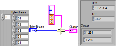

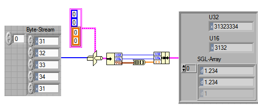

Anmerkung: Da die Arraylänge mit 2 Elementen immer konstant ist, wäre es sinnvoller, wenn man statt des SGL-Arrays ein Cluster hätte. Damit entfällt die Arraygrößenangabe im Bytestrom. d.h man könnte direkt den Originalstream zur Konvertierung benutzen und alles würde viel einfacher. Und das ist sogar untertrieben: Das ganze Problem schrumpft dann zu enem Nichts zusammen.
Edit: Und wenn das nicht sein soll, dann geht es auch so:
