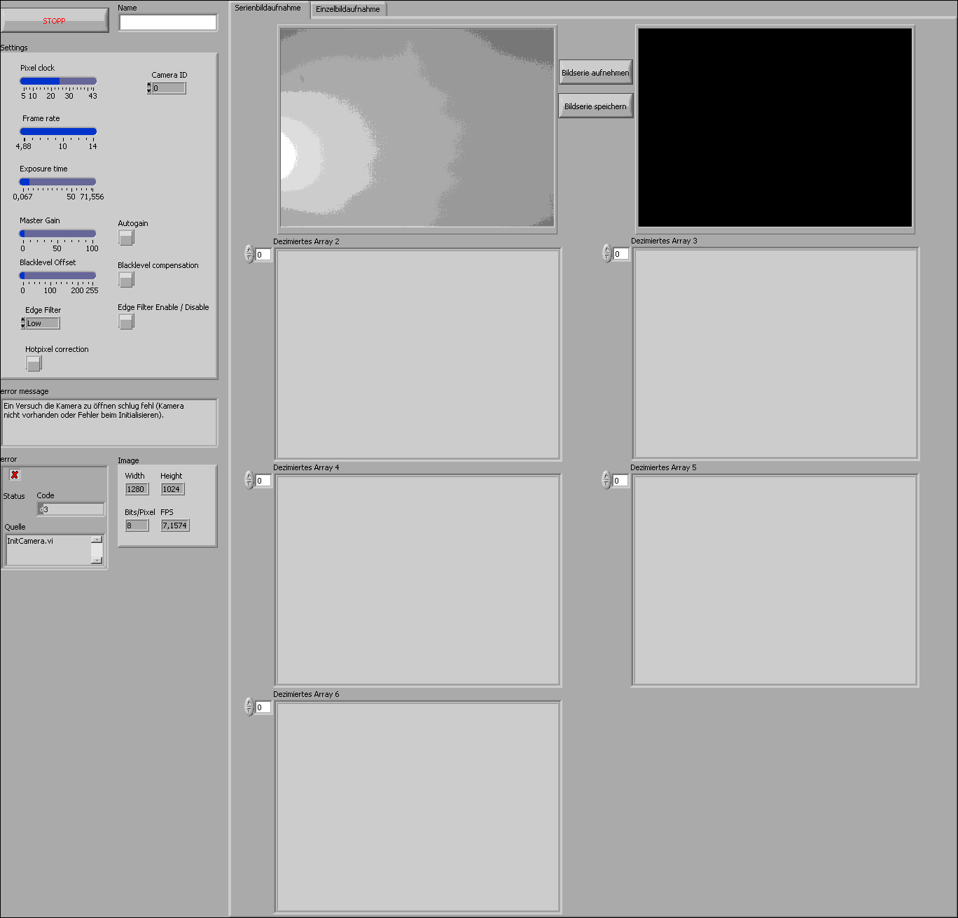

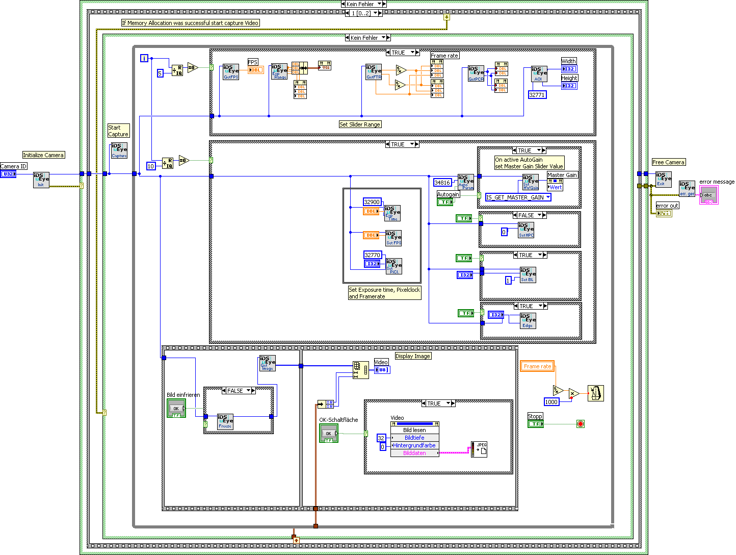

27.03.2008, 14:35
schroepel Offline
Beiträge: 68
Registriert seit: Mar 2008
09113
Serienbildaufnahme und Einzelbildaufnahme ???
So, ich hab´s soweit hinbekommen.
Ein kleines Problem habe ich aber noch. Wenn ich das Programm zum ersten Mal starte, läuft alles wie geschmiert.
Wenn ich es aber anhalte und dann wieder starten möchte, wird mir eine Fehlermeldung im FP angezeigt, leider habe ich noch nicht herausgefunden woran das liegt.
Hier ist mal ein Bild vom FP mit der Fehlermeldung und den Blockdiagrammen:
Außerdem mal noch das VI:
Sonstige .vi  uEye_LiveStream_to_vision4.vi (Größe: 157,47 KB / Downloads: 303)
Lv85_img
Würde mich freuen, wenn mir jemand bei der Fehlesuche helfen könnte, denn ich stehe etwas ratlos daPccrash
