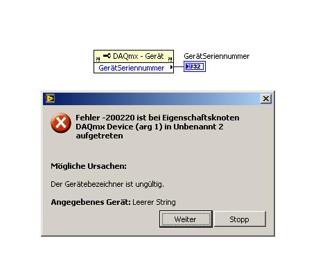

Hallo, der Thementitel sagt schon alles.
Wie mache ich das ?
Hab schon einen entsprechenden Eigenschaftsknoten gefunden, jedoch weiß ich nicht wie ich den einsetzen soll ?
Kann mir jemand erklären was da noch ran muss ?

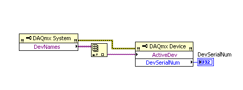

Versuchs mal so...

Einwandfrei, danke
