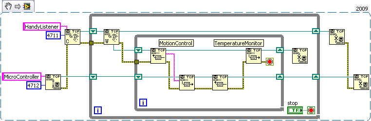

Hallo.
Ich habe ein Server in Lab VIEW aufgebaut, das Problem ist aber, dass ich nicht weiß wie ein Server auf mehrere Ports gleichzeitig hören kann.
ich habe einen Baustein der Heißt Listener Eerstelln, an dessen Eingang kann ich nur ein Port anlegen, aber da es mehrer Daten zu Verwaten sind und pro ein Datensatz nur ein Port angesprochen werden kann, muss der Listner auf mehrer Ports gleichzeitig Hören, wie funktioniert es??
Lab VIEW Version 2010.
Danke.
2010 .vi  TCP Server1.vi (Größe: 20,1 KB / Downloads: 225)

Also ich habe folgende Aufgabe, Ich muss mit einem Handy auf dem Windows mobile ist mit Lab VIEW steuern, dad Handy ist ein Client. Mit dem Handy werden die Informationen zur Bewegung eines Servo Motors an eine Rechner geschickt bzw. Server, der nimmt die Daten an und muss es an einem anderen Clienten der auf dem Microcontroller Embed ist schicken. Die Temperatur eines Temperatursensort wirde von dem Client der auf dem Microcontroller ist, an dem PC bzw Server geschickt und der muss dann siese Information an das Handy weiterleiten.
Habe mir gedacht, dass für die Verbindung des Handys und dem Server auf dem PC ein Port belegt wird und für die Verbindung des Servers und den Client auf dem Microcontroller einen anderen Porst belegt wird, ist es richtig so?, wenn ja wie kann denn der Server auf zwei Ports gleichzeitig Hören??
kann auch der Server, gleichzeitig von einem Port die Daten(die Temperatur vom Client auf dem Microcontroller) Lesen und diese Daten dann
an dem Handy der einen anderen Port hat schicken, ohne dass dafür ein Client aufgaubaut werden muss??? wie würde so eine Aufgabe realisiert??

Wenn sich genau ein Handy und genau ein MicroControll verbinden sollen und die Ports bekannt sind, könnte folgendes VI ein Lösungsansatz sein.
Dabei sollte der MicroController als Server implementiert sein. Falls das nicht der Fall sein sollte, geht es wie in den LVUG Beispielen und Queues/Notifikationen, um die Interthread-Kommunikation zu implementieren.
